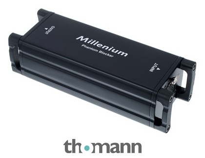

Lange Rede kurzer Sinn: Welche Möglichkeiten, speziell (DIY-)Schutzadapter seht Ihr, um 48V-Schäden zu vermeiden?
Bist Du Dir sicher, dass der "Todesfall" von der Phantomspeisung verursacht wurde? Phantomspeisung arbeitet mit minimalen Strömen und jedes, aber auch wirklich jedes Gerät, dessen Schaltplan ich kenne, hat im Ausgang eine Beschaltung, die unter anderem "Tod durch Phantomspeisung" verhindern würde.
Es gibt solche Hilfsmittel:
Ob die was taugen, musst du allerdings selber rausfinden ;)
