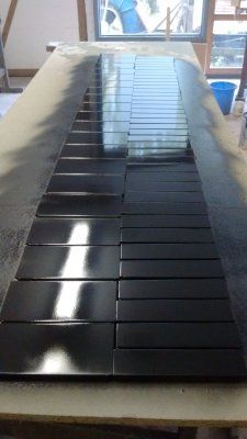

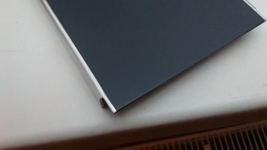

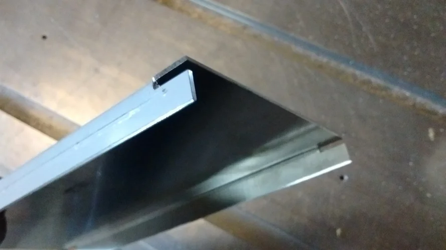

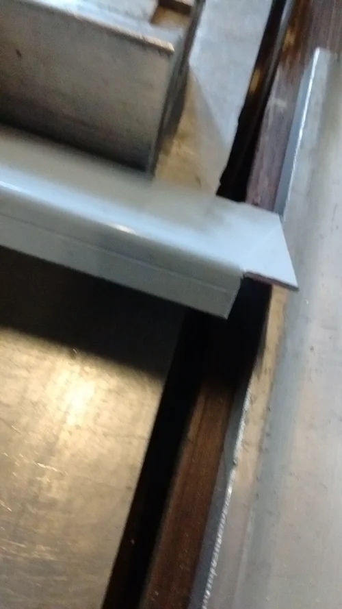

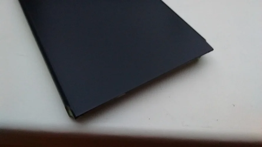

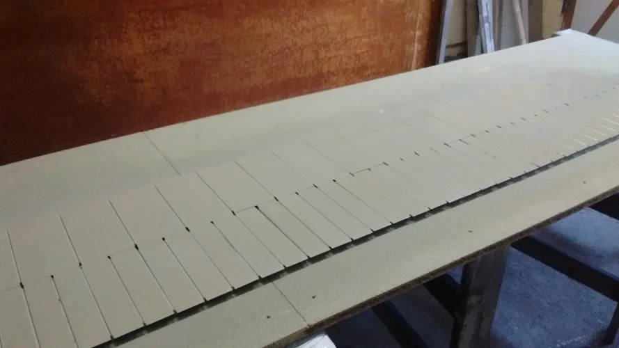

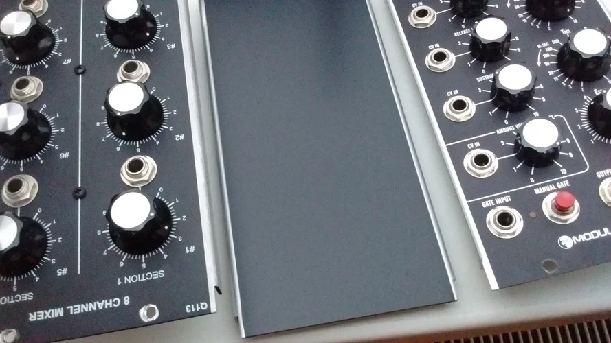

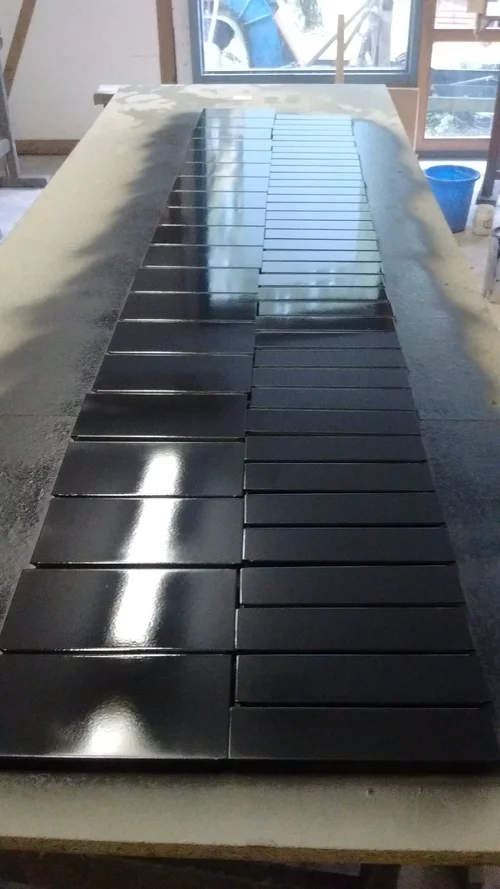

Ich habe gerade einen ganzen Schwung DotCom-Panels gefertigt:
Alu, 1,6mm
Ecke abgesetzt
gekantet
Kante abgeklebt & mit Schablone geschnitten
grundiert mit 2K Metallgrundierung
nass mit 400er geschliffen
Endlackierung mit 2k Lack, seidenmatt....
Top Qualität, besser als Original DotCom
jetzt lerne ich Siebdruck :isdawer:
Wenn Du Tipps brauchst oder Hilfe...frag
so long
Gerd
