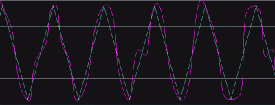

Samplepunkte mit Geraden zu verbinden ist zwar eine mögliche Rekonstruktion, in der Audiotechnik aber Unsinn. (Ebenso wie die Treppenstufen aus dem Wavelab in meinem Bild!)
Die einzige(!) Audiotechnisch korrekte Konstruktion (die auch jeder Wandler richtig macht!), wäre in jedem Fall eine 1a glatte Sinuskurve, die durch die Punkte geht.
Oder auch: deine gezeichneten Kurven enthalten Signalanteile, die über der halben Abtastrate liegen. Es gibt nur eine einzige Rekonstruktion, bei der das nicht der Fall ist, und da wären alle deine Kurven identisch sinusförmig. (So sie denn Samplepunkte eines sauberen Sinus sind. )

Beweisbar ist, dass der digital erzeugte 12 Khz Sinus gar nicht wie ein Sinus aussieht, und sich im Vergleich zu einem real analoge erzeugtem Sinus, auch ganz anders anhört.
du lässt dich davon beeindrucken, was dein editor dir auf diesem bild zeigt:
der editor zeigt dir punkte, die mit geraden linien verbunden sind. das ist aber nicht dein digitales signal. dein digitales signal sind nur die punkte! die linien dazwischen dienen nur der anzeige und sind nicht bestandteil deines signals. desweiteren wirst du mir doch sicherlich zustimmen, dass es eine sinusfunktion GIBT, die sich exakt durch diese punkte beschreiben lässt. und diese sinusfunktion ist dein sinus mit 12khz oder wasweißich. genauso ist es unsinn, wie fetz schon sagt, wenn wavelab die punkte verbindet, in dem es treppenstufen macht. beides wäre möglich, führt aber nicht zur gewünschten rekonstruktion des signals.
die aufgabe der D/A wandlung ist es sozusagen, die einzelnen punkte zu einem kontinuierlichen signal zu verbinden. KEIN wandler macht das mit treppenstufen oder mit durchgezogenen linien.

@Urinstinkt: ist ja ganz toll, das du einen systematischen Fehler in der digitalen Audiotechnik entdeckt hast, den alle Wissenschaftler, Mathematiker, Forscher und Ingenieure bisher übersehen haben. Am besten machst du gleich mit der Quadratur des Kreises weiter und erfindest anschließend das Perpetuum Mobile.
Ich vermute allerdings immer noch, das dir nach wie vor einfach unklar ist, dass es in der Digitaltechnik zwischen den Samplepunkten einfach *nichts* gibt. Das Signal ist eben *nur* durch die Samplepunkte definiert. Wie man die Samplepunkte miteinander verbindet ist generell beliebig: Wirklich *jede* Kurve die durch alle Samplepunkte geht ist eine *mögliche* Rekonstruktion eines möglichen Signals. *Wenn* man allerdings, wie in der Audiotechnik üblich, das Signal auf Frequenzen unter der halben Abtastrate Bandbegrenzt, dann gibt es nur (mathematisch beweisbar) eine einzige mögliche Rekonstruktion - und das ist in deinem Versuch eben der Sinus.
Ich hab mal eine weitere mögliche Rekonstruktion eingezeichnet, die aus Audiosicht absolut genau so willkürlich bzw. unsinnig ist wie deine Dreieckrekonstruktion:
Ansonsten nochmal der Hinweis auf ingenieurmäßiges Vorgehen - wenn es bei dir nicht nach Sinus klingt, dann solltest du nach dem Fehler suchen, der das in *deinem* Versuch verbockt. Den Fehler in den Grundlagen der digitalen Signalverarbeitung, die du nicht verstanden hast, zu suchen, bringt dich einfach nicht weiter. Denn zum einen kann man erst dann Fehler finden, wenn man weiß, was man da treibt, zum anderen ist man als Naturwissenschaftler da auch gerne mal bescheiden: das meiste haben sich Leute ausgedacht, die schlauer als ich waren und es wurde zudem von vielen Leuten überprüft und für richtig gehalten. Und das gilt ganz besonders bei den Grundlagen.

Nein, das mit dem Bild habe ich ja erst fest gestellt, als ich die Wellenform erzeugte. Dass sich der analoge Sinus anders anhört, ist mir schon vorher aufgefallen.
Allerdings bin ich mir nicht mehr sicher woran das wirklich liegt. Es gibt da wohl ein paar prinzipielle Probleme die ich übersehen habe.

du wirfst nach wie vor dein gesampletes signal und die rekonstruktion durcheinander.
Urinstinkt schrieb:
Der Hörbare Unterschied liegt wohl an der unterschiedlichen Endlautstärke, die nicht 100% genau abgeglichen werden kann.
dann hörst du aber falsch. das signal, was dir dort angezeigt wurde ist immernoch ein sinus. so ist das eben mit der rekonstruktion.

Letzteres ist falsch. Bei 44kHz Samplingrate ist ein Digital-System *prinzipiell* gar nicht in der Lage, eine 24kHz Oberwelle zu repräsentieren.
(Ein Dreieck hat übrigens seine erste Oberwelle bei 36kHz. Menschen können den Unterschied zwischen einem 8kHz Rechteck oder Dreieck und einem 8kHz Sinus nicht hören. Wenn man das im Eigenversuch nicht hinbekommt, ist das eine Prima Übung, ganz bescheiden so lange an den Versuchsbedingungen zu arbeiten, bis die Fehler raus sind. Esoterisch-größenwahnsinniges "aber ich höre das doch" ist da nicht angebracht... )
Urinstinkt schrieb:
Die Beschneidung der Frequenzen findet ja erst am Ausgang statt, wenn der Wandler schon ein vollständiges Signal bekommen hat.
Nein, ein Digital-System kann diese Frequenzen, einfach gar nicht darstellen. Es gibt sie gar nicht erst, an keiner Stelle im System.
Sie können allenfalls nachträglich, durch eine *fehlerhafte* Rekonstruktion (wie deine Dreiecke, meine Schlangenlinie oder Wavelabs Treppchen) entstehen.
Urinstinkt schrieb:
Aber was ist vorher ?
Vorher ist ein Digitalsignal. Das hat immer eine begrenzte Bandbreite, bei Digitalaudio ist die immer zwischen 0 und halber Abtastrate. Im ganzen Digital-System kommen an keiner einzigen Stelle Signalfrequenzen vor, die höher als die halbe Samplerate sind. Das geht einfach grundsätzlich nicht.
