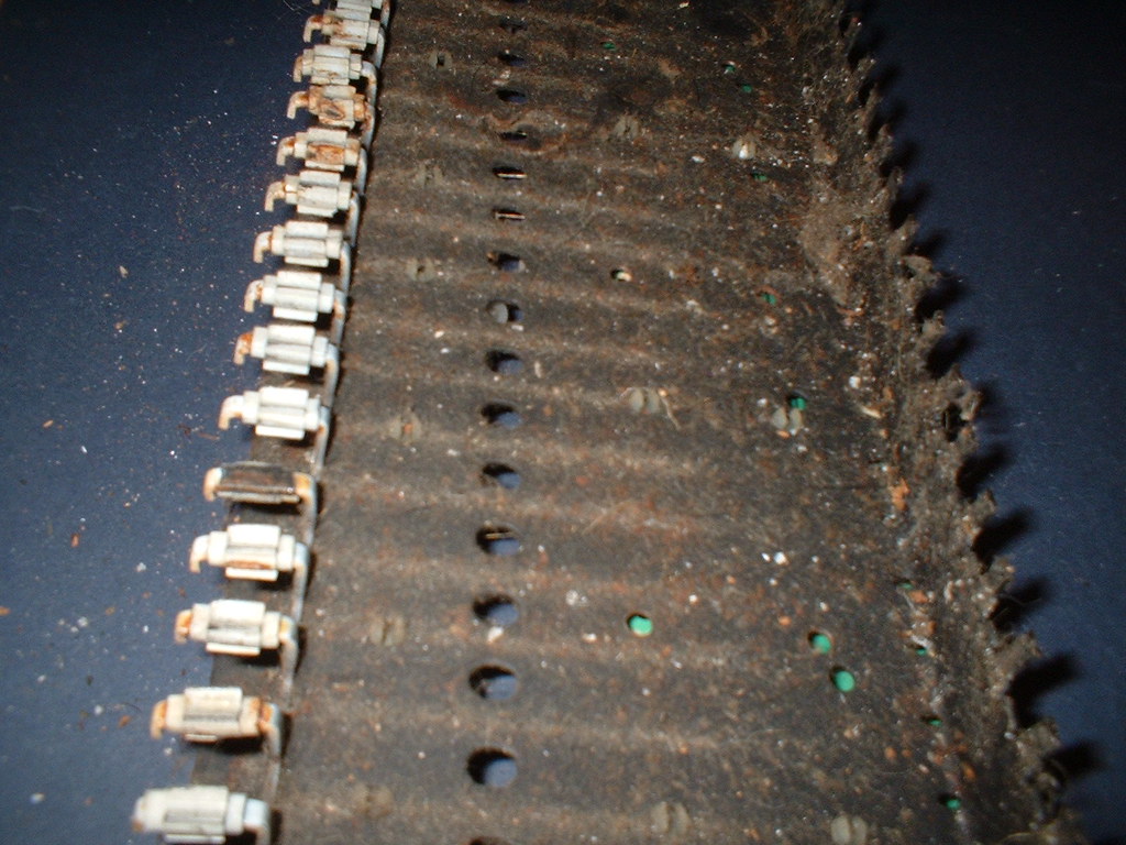

hallo ihr lieben,
habe mir gestern den pro one angesehen und war doch recht schockiert was die tastatur betrifft.
diese funktionierte nun überhaupt nicht.
mit einem tastenanschlag gab es nur ein einziges knattern.
aussser knistern, rattern, knacken, war dem gerät bei tastenanschlag kein vernünftiger ton zu entlocken !
sequenzer funktionierte, soweit ich das beurteilen kann.
der herr sagte, dies sei bei ALLEN pro one normal !? wirklich ?
es handelte sich dabei um die seriennummer: 6947
für 800,- euro zu haben. normal ?
und ist es möglich eine neue tastatur einzubauen ?
was sagt ihr dazu :?:

ich glaub die seriennummer kenne ich - der typ will den schon länger veräußern. aber mehr als 600 solltest du nicht mit so einer geschranzten tastatur bezahlen. diese kannst du offensichtlich erst mal generalüberholen.
hast du die funktionen des synth wenigstens über cv/gate vernünftig testen können. mit der tastatur kannst du doch kein stabilen ton spielen.
normal ist, dass die tastatur nach ein paar jahren bischen klappert und auch ab und zu mal ne doppelte note anschlägt, damit kann und muss man leben oder man macht die kontakte jede woche sauber und justiert sie.
aber nur kratzen usw. ist müll.
Wenn es eine Gummikontakt-Tastatur ist, kann man sie mit dieser Methode wieder in einen Neuzustand versetzen.
Eine Kontaktfeder-Tastatur läßt sich durch verünftige und vorsichtige Reinigung auch wieder hinbekommen.
Klappernde Tastaturen kann man durch Erneuerung von gewissen Filzstreifen in der Regel auch besänftigen.

und nein, der pro one mit dieser seriennummer hat keine gummikontakte - es ist eine j-wire tastatur. man muss da die metallkontakte schön reinigen und für die tasten neue und mit silikon beschichtete keyboard-bushings einbauen. die trocknen nach 20 jahren fein aus und zerbröseln dann wie harter gummi.
man kann auch einen dicken schlauch nehmen mit dem durchmesser, der auf die metallstifte passt - somit bekommt man das geklapper der tastatur weg.
aber kratzen und unkntrollierte geräusche deuten auf versiffte kontakte hin oder der stecker sitzt lose oder ist auch vergilbt.
am besten aufschrauben vor ort und nachsehen - so ein pro one geht schnel aufzumachen.
i..
Die ProOne Tastatur wird mit der Zeit immer kappriger, weil jede Taste durch ein Gummi-Bushing abgedämpft wird. Diese Gummis werden mit der Zeit porös und fallen dann irgendwann auch gerne mal auseinander. Und dann schlägt die Taste nicht mehr auf das Bushing sondern auf Metall, wodurch das harte, klapprige Geräusch entsteht. Das ist übrigens auch bei anderen Keyboards so, wie z.B. Minimoog oder auch bei PPG. Abhilfe schafft ein Entfernen der alten Bushings und ein Ersetzen. Virtual Music hat da z.B. welche im Angebot.
Hier mal ein echt böses Beispiel:
