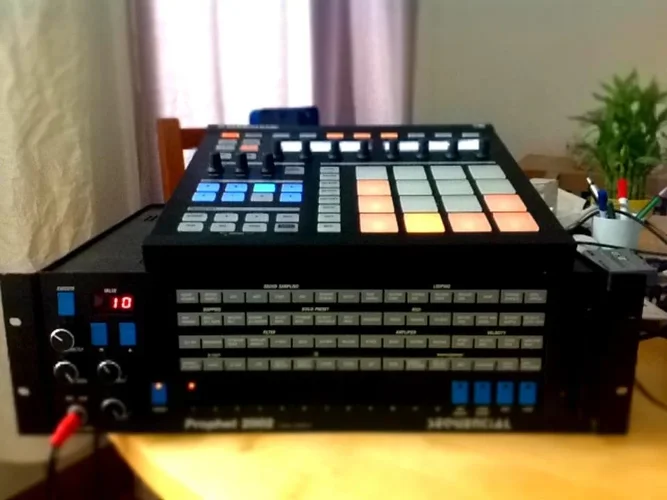

Also, bei meinem 2002 hat das leider nicht funktioniert. Weder zugeklebt, noch ohne Klebestreifen.... :sad:
Er produziert aber auch mit der einzigen DD Disk, die ich zuahsue gefunden hab (De Luxe Recorder für Macintosh Classic :D, auch schon 20 Jährchen alt) immer wieder Errors...
Ich werd mir wohl oder übel welche besorgen müssen...
Aber da komm ich auch schon wieder zum eigentlichen Thema zurück.
Zu diesem grandiosen Editorprogramm!
Lieber Curly, tausend Dank an Dich, dass Du dir die Mühe gemacht hast, dieses superpraktische Programm zu schreiben.
Ich konnte es mit einem Prophet2002 mit Memory Extention über ein Midisport 2x2 unter Windows 7 ausprobieren und es läuft tadellos. Der einzige Absturz bzw. komische Sachen die das Programm bis jetzt produziert hat, war, als ich nach fertigem mapping und presetsmachen in einer map beim filterscaling an der cutoff herumgestellt habe und plötzlich alle Maps beim teufel, also wild durcheinander waren...
Hie und da passieren komische Dinge, vielleicht is das auch der Hardware geschuldet...
Insgesamt macht das das Instrument so viel besser zugänglich. Alles is übersichtlich. Der Loop Editor mit Waveformdarstellung funktioniert blendend. Die Vorhörfunktion ist genial praktisch (Es is auch sehr witzig das sample über die Soundkarte und dann vom Prophet zu hören im Vergleich). Ich weiß nicht ob ich so schnell einen Zugang zum Prophet gefunden hätte, wenn ich ihn nur übers Frontpanel mit dieser sehr zähen Bedienungsanleitung bedienen lernen hätte müssen...
Wenn Verbesserungsvorschläge Sinn machen, dann hätte ich folgende:
24bit Sample Import support! - Ich hab ein Weilchen gebraucht zu checken, warum er bei manchen Samples beim importieren spinnt, bzw er manche mag und manche nicht. Ich bin dann draufgekommen, dass er eben 24bit nicht auf 16bit wandelt. Das muss ich jetzt vorher per Stapelverarbeitung selber machen. Ich wollte mit Voxengo's r8brain auch gleich die Samplerate für den Prophet umrechnen, wenn ich schon dabei war...also brav alles auf diese 41,667 khz gerechnet. Die konnte er dann aber auch nicht einlesen...:sad:
jetzt weiß ich, ich converte alles zu 16bit 44.1 und alles is gut...
Wäre aber durchaus praktisch wenn er es könnte... Ich weiß nicht wieviel aufwändiger die bitconversion im Vergleich zu Samplerateconversion is.
Dann wäre es auch praktisch, über den Editor den Samplingvorgang starten zu können. Is aber nicht essentiell. Ich weiß nicht ob das überhaupt per sysex möglich wäre...
M.E. wichtiger wäre es, nur einzelne Sounds zum Prophet transferieren zu können. bzw auch vom Prophet zum PC laden zu können.
Oder auch Sounds im Editor kopieren zu können. Manchmal, wenn man bei einem großen Set nur ein kleines Sample austauscht, muss man wieder den kompletten Dump machen, der ja ein Weilchen braucht. So was wie "Load One Sound", was von Diskette geht.
Ich wusste anfangs garnicht dass der Prophet immer in beide Richtungen Midiverkabelt sein muss um mit dem Editor bedienbar zu sein. Leider verträgt sich der Editor anscheinend nicht mit Miditrix (einfaches Midi Routingmatrix Programm), sodass es bißchen kompliziert is, ihn mit einem Keyboard anzuspielen während man ihn editiert. Außer man hat eine Midimergrebox. Vielleicht sollt ich da mal ein anderes Midiroutingprogramm ausprobieren. MidiYoke? oder wie heisst das?
In der Anleitung steht irgendwas davon, dass man die Modulationsziele FIltercutoff und Lautsärke über das Modulationsrad bedienen kann. Ich hab das aber leider nicht geschafft. Du kannst, die LFO intensität damit reinfahren, das geht bei mir. Aber ohne LFO nur übers Modulationsrad eine Filterfahrt machen - Fehlanzeige! :sad: Kann mir da wer vielleicht weiterhelfen?
In der nächsten Zeit werde ich den Editor noch mit einem Motu Midi Express 8x8 testen.
Ich bin wirklich sehr dankbar für dieses Programm...
Der Prohet macht, bis darauf, dass er irrsinnig laut Brummt und das Diskettenlaufwerk heiklig is schon Spaß!
Ich hoff ich muss das Laufwerk nicht austauschen...
