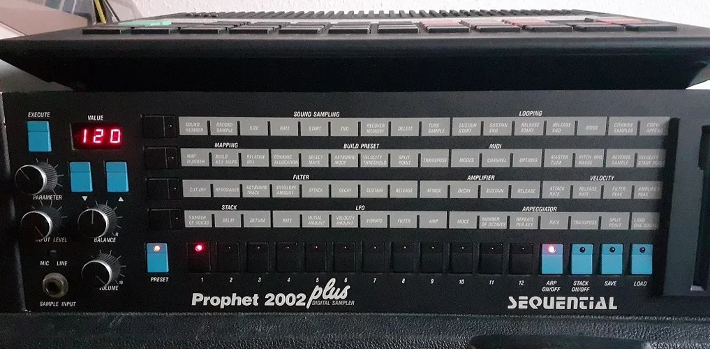

Guten Abend Sequencer Forum! 🙂
ich habe mit einem Bekannten der auch einen SCI Prophet 2002
nutzt festgestellt, dass der Arpeggiator an meinem SCI Prophet 2002
defekt ist.
In dem Moment wenn ich die ARP ON/OFF Taste auf On stelle, ist sofort kein Ton mehr hörbar.
Stelle ich die ARP ON/OFF Taste auf OFF sind wieder Töne hörbar.

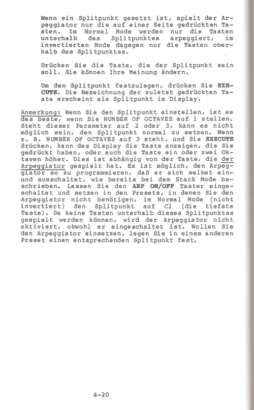

In der Bedienungsanleitung gibts viele Hinweise wo das Problem liegen könnte.
Die Einstellungen des Arp werden im Preset gespeichert und man kann ihn auch ausmachen obwohl die Arp Taste leuchtet, Splitpunkt z.B.:

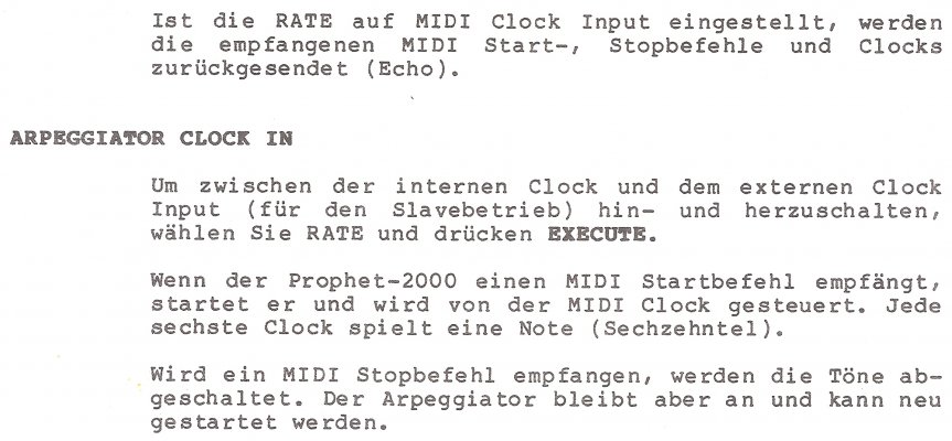

Der Prophet 2000 / 2002 hat laut Bedienungsanleitung eine interene Clock und einen
externen Clock Input (Midi Clock). Wenn man die interne Clock wählt, kann man die BPM Rate
zwischen 40-129 einstellen. Habe die interne Clock Einstellung und ĂĽber externe Midi Clock
versucht Töne über den Arpeggiator auszugeben, doch wurde kein Ton ausgegeben.

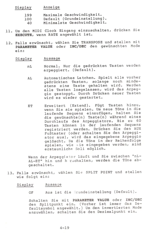

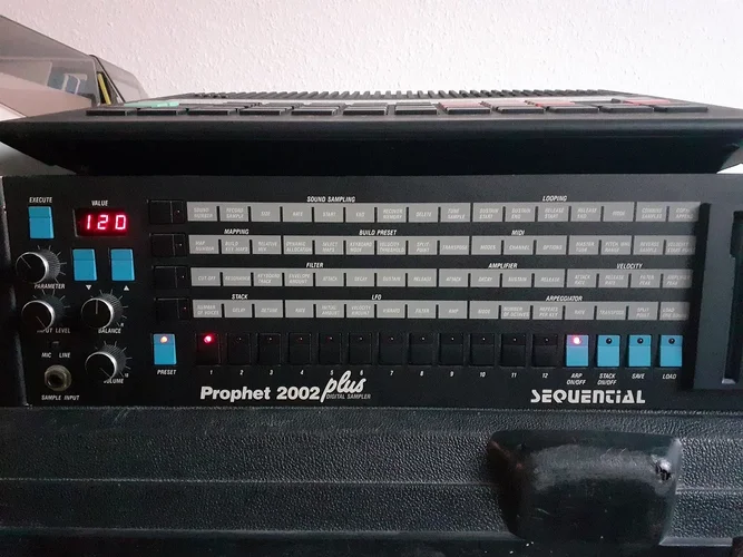

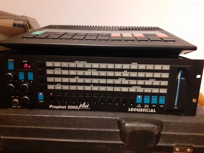

prophet 2002 interne Clock.jpgHier steht die Rate auf 120 BPM auf interner Clock.
Folgende Werte habe ich am Fronpanel ĂĽber die Tasten eingestellt:
Arpeggiator/Mode = ud (Noten werden auf/ab arpeggiert)
Arpeggiator/Number of Octaves =1 (Oktavbereich des Arpeggios, soll nur innerhalb der gespielten Oktave Töne spielen)
Arpeggiator/Repeats per Key=1 (Anzahl wie oft jede Taste vom Arpeggiator gespielt wird.)
Arpeggiator/Rate=120 (interne Clock ist auf 120 BPM eingestellt)
Arpeggiator/Transpose=nL (normal, nur die gedrĂĽckten Tasten werden arpeggiert.)
Arpeggiator/Split-Point=0F (aus, kein Splittpunkt gesetzt)
Arpeggiator/Load one Sound=1
ARP ON/OFF=On (Arpeggiator ist eingeschaltet)

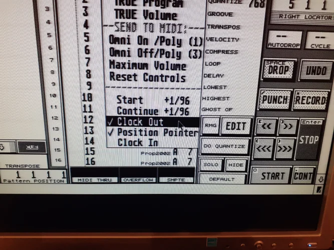

Ăśber Notator+LOG3 habe ich das Midi Clock Signal an den Prophet 2002 gesendet und
auf der Tastatur Noten gespielt, aber weiterhin leider keine Tonausgabe möglich
gewesen. Habe das Midi Clock Signal vorher zur PrĂĽfung an den Korg DW8000 gesendet
und da funktionierte und folgte der Arpeggiator vom DW8000
der Geschwindigkeit, wie ich sie im Notator Program eingestellt habe.
4-17.jpg4-18.jpg4-19.jpg4-20.jpgSeite 2-11.jpgtechnical arpeg prophet 2000.jpg
Dies sind alle Informationen, die ich zu dem Thema finden konnte.Arp on & off Taste.webp

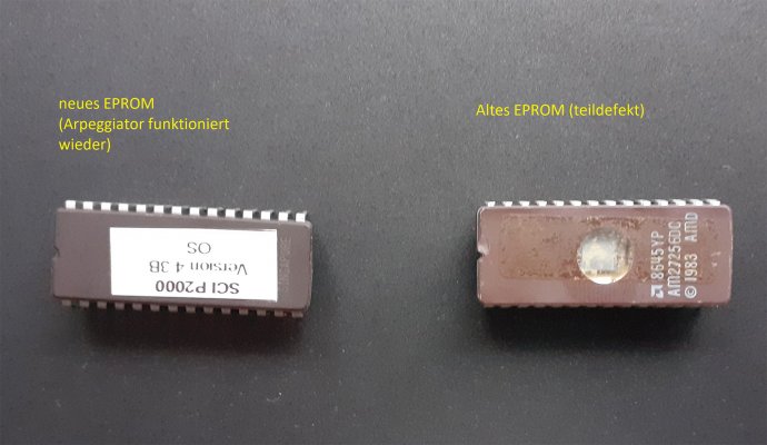

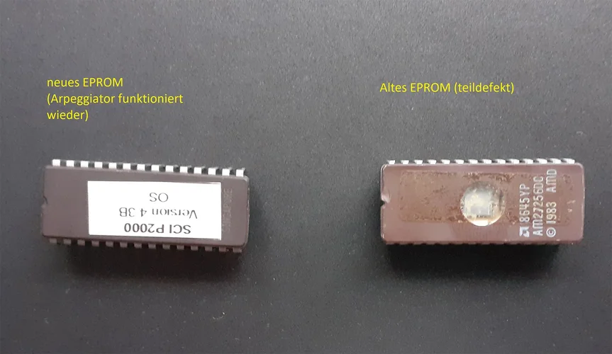

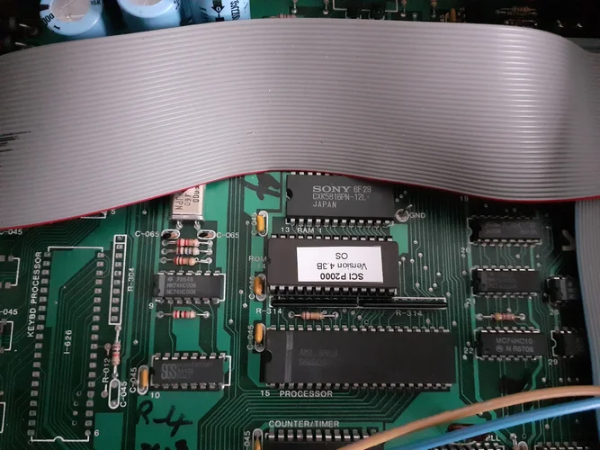

Konnte das Problem jetzt lösen und der Arpeggiator funktioniert wieder. 🙂
Leider war der EPROM Chip 27256 mit dem Betriebssystem vom
SCI Prophet 2002 teildefekt, da er nach 33 Jahren offenbar
Teile des Betriebssystems verloren hat. Anders kann ich mir das nicht
erklären. Durch das Einsetzen des neuen EPROMS funktioniert nicht nur der
Arpeggiator wieder, sondern es ist auch dieses merkwürdige Störgeräusch
nicht mehr vorhanden, was vorher bei jedem 7.Anschlag einer Taste zuhören war.
M.i.a.u.: Die Iden des Maerz und Valis
Dann würde ich in einem solchen Fall das neue Eprom auslesen und sichern (so denn die nötigen Kenntnisse und die nötige Hardware vorhanden), das teil-defekte Eprom mal sauber durchlöschen (mit harter UV-Stahlung/Eprom-Löschgerät), dann einen Leertest durchführen lassen, und wenn tatsächlich leer, die gesicherte Datei auf das 'alte' Eprom zurückschreiben - mit Vergleich Eprom-Inhalt -> Datei. Wenn identisch, ist zumindest das Eprom wohl immer noch brauchbar...
@dravi cool, dass du das gelöst hast. Auf den E-prom Chip wäre ich nicht gekommen. Ich hatte den Chip bei Wine Country gekauft und wurde schnell geliefert.Prophet® 2000/2002 V4.3B Op ROM "x-fade looping" yea ;-)
