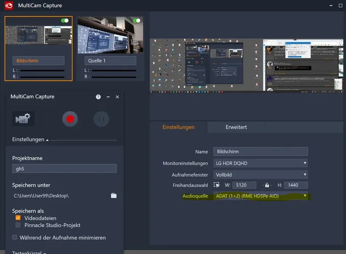

MultiCam Capture (siehe #2)
kann auch Audio Quellen frei wählen
es sind mehrere gleichzeitige
Kameraaufnahmen möglich
allerdings kann im Videobereich
nur der ganze bildschirm aufgenommen werden,
keine Teilfenster
und wenn es nur eine Aufnahmequelle sein soll
würde es wohl vmix basic gehen

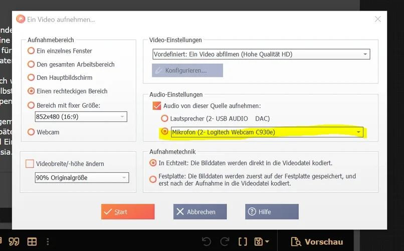

Update 3:
In der Zwischenzeit habe ich noch zwei weitere taugliche Programme gefunden:
- Blueberry Flashback
- Magix Video Deluxe Plus
Flashback fiel mir auf, weil in dessen Spezifikationen sehr übersichtlich die Soundcards und Treiber gelistet sind, aus denen man dann je nach System aussuchen kann. Auch ansonsten bietet es auf Anhieb einige nützliche Features wie Mauszeiger highlighten und, das ist wohl für Game Recordings praktisch, Systemtöne wie Mausklick aufnehmen. Die kostenlose Version war nach Installation umgehend einsatzfähig, und es gibt für Euro 39 eine Pro Version, auf die man upgraden kann.
Magix Video Deluxe Plus habe ich zum Glück bereits. Die machen es sich ganz einfach: Man startet das Programm quasi zweimal, das war es schon. Die zweite Instanz ist dann Bildschirmrecorder, die erste verarbeitet dann die Aufnahme und erlaubt das Speichern.
Ein anderes Open Source Programm ist Captura, da gibt es drei sehr gut gemachte Tutorial Videos. Es hat vor allem sehr viele individuelle Settings für die Aufnahme, das merke ich mir mal für künftige Fälle.
