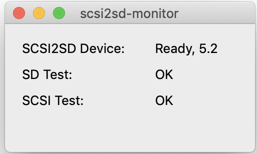

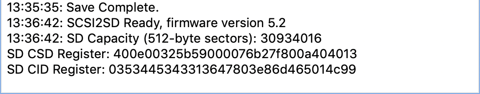

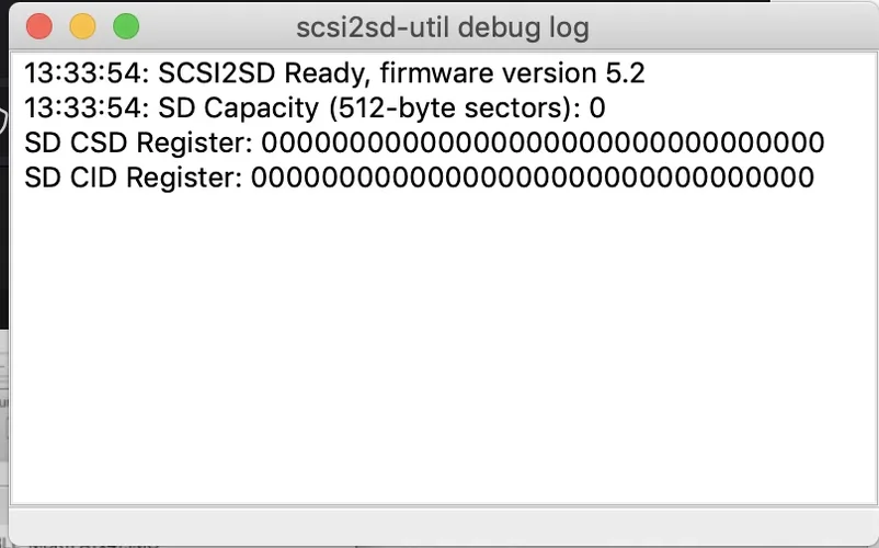

Huhu,
bin dabei mein SCSI2SD (5.2) mit dem K2000R (3.87J) zu verbinden.
Ich nutze Sandisk 16GB Karten und folge diesem Tutorial: http://zine.r-massive.com/kurzweil-...gaHhkZU5zdE0Cr9ik0UUvoKDp4JD4J2YC5slYEBQgenXo
Die SD-Karte und das Device werden von meinem Mac erkannt und das Template von dem oben genannten Tutorial wird erfolgreich gespeichert.
Die SD Karte wurde auch erfolgreich partitioniert.
Wenn ich die SD-Karte im K2000 auswählen möchte, sehe ich immer "SCSI ID: not found" und kann sie leider nicht formatieren.
Ich hatte es vorher mal, dass die SD-Karte im Kurzweil erkannt wurde und formatiert werden konnte, jedoch kam dann in meinem Mac, dass das Volumen nicht geöffnet werden kann. Hat da jemand eine Lösung?
