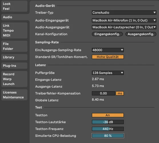

Es gibt ausserdem in Ableton doch auch ein Tool mit dem Du die Belastung simulieren kannst - hast Du das schon mal ausprobiert? Gibt es da schon Artefakte?

Danke für das Bild, ich weiß gar nicht ob ich das bei meinem Ableton 10 habe, habe zwar auch 11 gerade in der 90 Tages Testphase, aber test noch Live 10, da kenne ich mich etwas besser aus.

#wirwarr Auslastung gerade mal 6% (im oberen rechten Eckfeld in Live 10) und simulierte CPU Auslastung mal auf 80% hochgefahren. Immer das Gleiche
