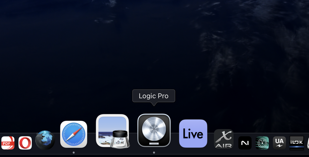

Ich habe noch eine uralte Intellijel Mouse von Microsoft, die ich seit ebenso urlang problemlos auf Macs genutzt habe. Seit neuesten zickt das aber unangenehm. Alle Menüs, über die man"drüberhoovert" öffnen sich nicht mehr automatisch oder garnicht. Kurioserweise macht das Touchpad die gleichen Zicken sobald die Maus angeschlossen ist.
Ich kann das schlecht umschreiben, paar Beispiele:
1.Meine Menüleiste am 0beren Bildschirmrand fährt automatisch ein/aus. Macht sie nun nicht mehr, ich fahre den Mauszeiger bis an den Rand und nichts passiert.
2.Ich möchte z.B in Logic ein Plugin öffnen und wähle eines aus der Liste. Teilweise muss man dazu in 2-3 Untermenüs (Klick auf Insert slot->scroll nach unten auf Audio Units->dann weiter zum Hersteller etc...). Das ging vorher"automatisch", jetzt muss ich jeden dieser Menüpunkte mit Linksklick "festhalten" damit ich weiterkomme
3. Die Appsymbole am unteren Bildschirmrand blenden auch automatisch ein, mit der Trichteranimation. Hier fährt die Leiste zwar raus, aber der Trichter bewegt sich nicht um apps hervorzuheben über die ich den Zeiger bewege. Ich kann trotzdem irgendwo draufklicken, app startet auch aber ich bekomme kein visuelles Feedback.
Das war nur ein Auszug, hoffe das war anschaulich genug :kiffa:
Was habe ich in letzter Zeit anders gemacht? Den Rechner wieder ins Zentrum gerückt und sowas wie UAD Connect installiert. Danach ging es aber trotzdem noch.

Das würde aber immer nicht erklären warum das Touchpad auch so reagiert(?) und die Maustasten funktionieren im Grunde auch"normal". Die Fehler treten wirklich nur bei Dingen auf, die normalerweise"reagieren" wenn man mit nem Mauszeiger drüberfährt ohne was zu klicken. z.B Menü rechte Maustaste bei eine Datei oder irgendwas. Die einzelnen Menüpunkte sollten automatisch hervorgehoben werden wenn ich den Zeiger da drüber bewege. Würden die Buttons klemmen/falsch auslösen hätte ich ja überall Moppelk*tze 🤔 Für mich wirkt das schon sehr wie ein Softwareding. Entweder Konflikt oder irgendwas hat sich verstellt. Oder ich versehentlich.

Konnte das Mysterium aufklären: neue Maus funktioniert.
Fazit: das Spiel ist leider aus für die alte Maus :amen:
