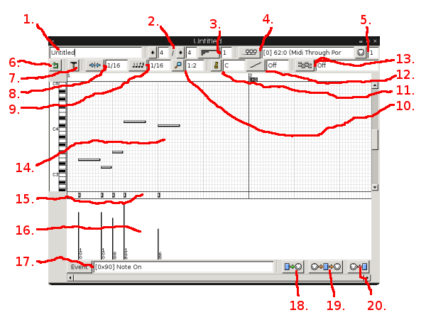

Sehr gute Idee!
Mit einem Keyboard kann seq24 meines Wissens nicht einzelne Patterns transponieren, nur mit:
7. Hier gelangst du zu den Werkzeugen (unter anderem Quantisieren und Transponieren).
http://wiki.datentraeger.org/index.php?title=Seq24
==> Kann https://github.com/ahlstromcj/sequencer64 mit einem Keyboard einzelne Patterns transponieren?
