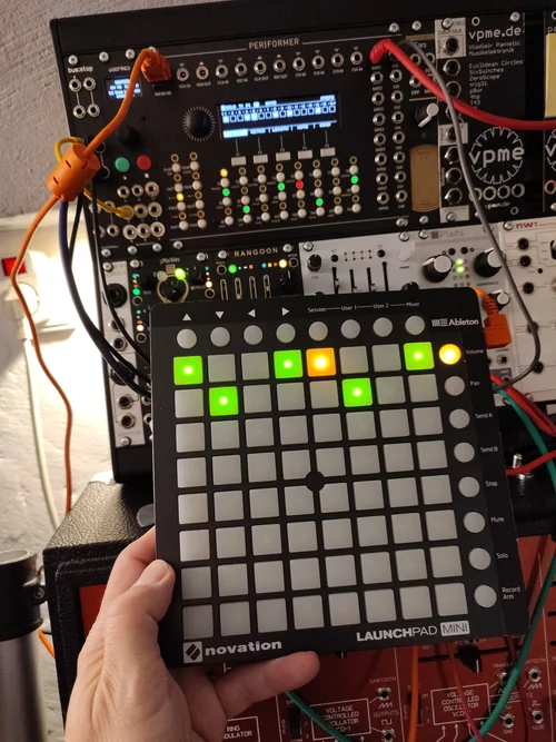

Auch von mir der Tipp für den Westlicht Performer mit Launchpad mini Mk 2
Tunefish Modular baut den für unter 300€
