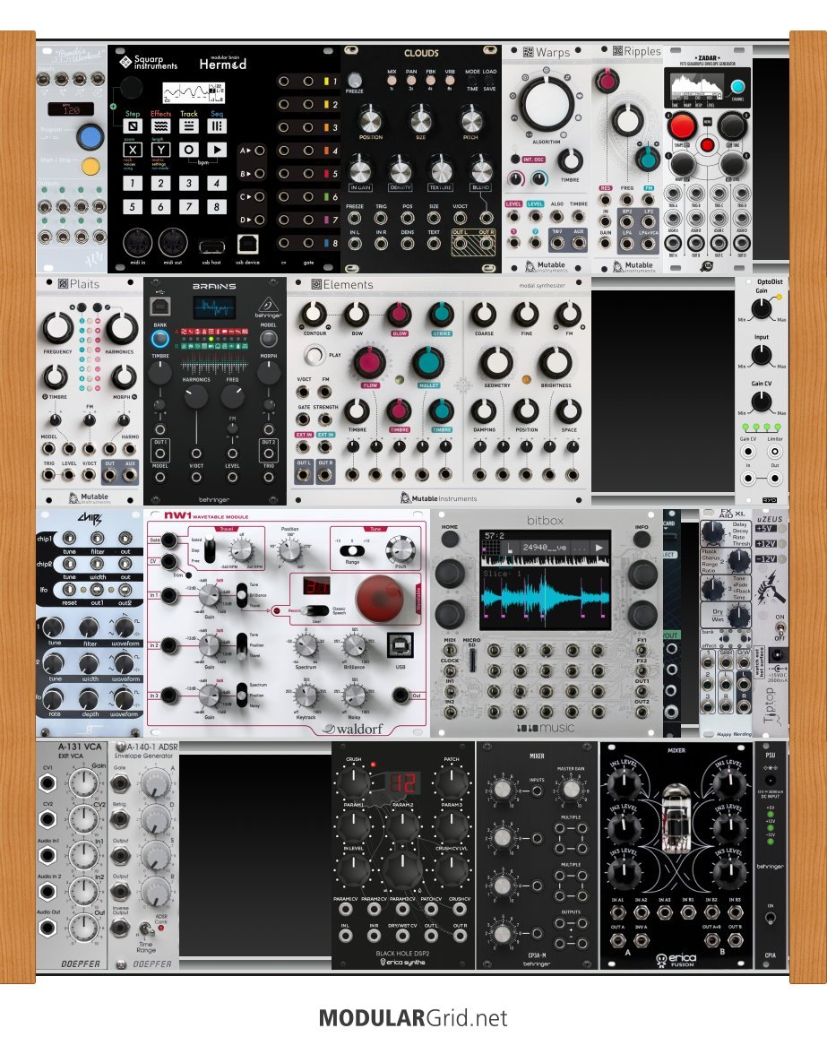

Im übrigen habe ich mich für den Squarp Instruments Hermod entschieden... Der Grund ist der, ich kann alles damit machen, als Sequencer benutzen oder z.B. die Maschin+, die ich ja auch habe, dazu benutzen.. So habe ich mir alle Optionen offen gelassen...
Im übrigen sieht mein Case jetzt so aus... bzw. 3 Sachen fehlen mir noch.. Der Sampler bitbox MK2 von 1010music, der Expert Sleepers disting ex und der intrua abhar, rest ist schon da.. Wie es klingt? Keine Ahnung, ich habe noch keine Zeit gefunden es zu testen, ärgerlich...

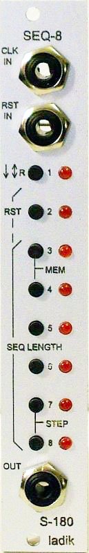

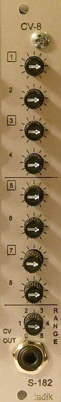

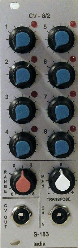

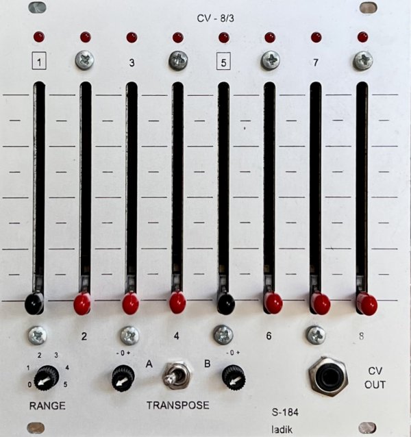

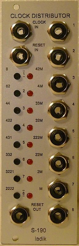

Muss der "fertige" Melodien ausspucken oder ginge auch ein CV/Gate sequencer + quantizer? Analoge CV sequencer sind natürlich sehr hands-on.
Da ist Ladik s-180 plus alle expansions sehr genial und extrem ausbaufähig.
Man kann immer mal wieder 8 Steps dazukaufen,
diese mit beliebig vielen CV step sequenzern / individual gates erweitern (Daisy chain)
und wenn man mehrere S-180 hat kann man mit sequential switch oder diesem Ladik modul
die sequenzen untereinander verketten.
Ich find das system genial, weil man es sich sehr individuell zusammenstellen kann und durch gegenseitiges triggern und resetten wirds nie langweilig.
Ich hab zB "nur" 2x s-180, die beiden ersten cv expansions plus 1x individual gate out. Und damit geht schon sehr sehr viel.

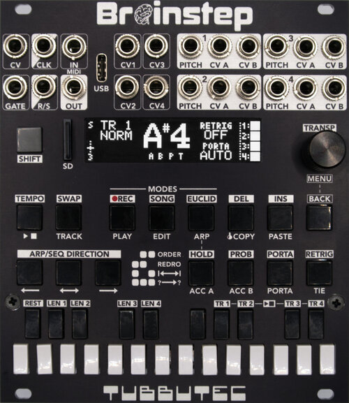

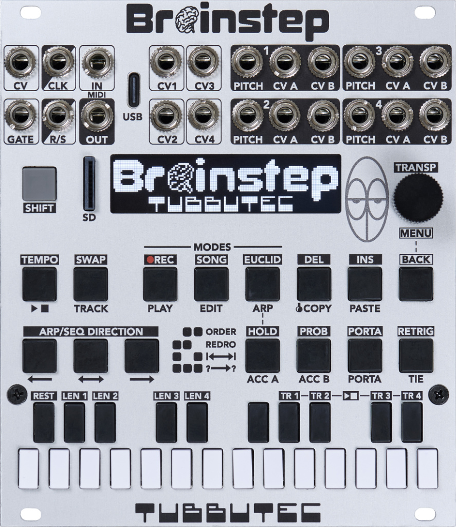

der neue tubbutec Brainstep scheint ja auch Einiges zu können
  • #51
Ich bin nach viel Sucherei inzwischen bei einer Kombination aus Erica Drum Sequencer und Black Sequencer angelangt - für die vorprogrammierten Sequenzen, die vom Ladik C-410 geclockt werden. Der gibt zusätzlich auch die Impulse für die Doepfer A-149-1/2/4-Module, die für zufällige Trigger und zufällige polyphone, quantisierte CV-Spannungen sorgen.
M.i.a.u.: RustyChuan und 16899
  • #52
Hab ich mir auch schon angeschaut und sicher ein cooles Teil, aber leider wieder nur über ein Dial zu editieren. Bei mir momentan immer noch oben, der Metropolix. In meinem case reichen auch die „anderthalb“ Spuren. Leider so Lack gesoffen teuer das Teil.
