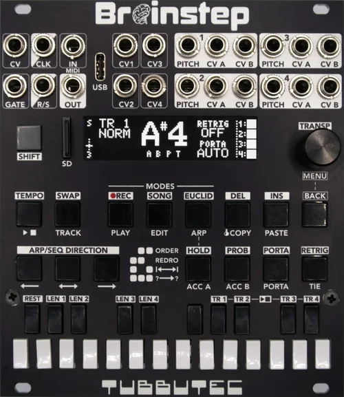

der neue tubbutec Brainstep scheint ja auch Einiges zu können
Ich bin nach viel Sucherei inzwischen bei einer Kombination aus Erica Drum Sequencer und Black Sequencer angelangt - für die vorprogrammierten Sequenzen, die vom Ladik C-410 geclockt werden. Der gibt zusätzlich auch die Impulse für die Doepfer A-149-1/2/4-Module, die für zufällige Trigger und zufällige polyphone, quantisierte CV-Spannungen sorgen.
Hab ich mir auch schon angeschaut und sicher ein cooles Teil, aber leider wieder nur über ein Dial zu editieren. Bei mir momentan immer noch oben, der Metropolix. In meinem case reichen auch die „anderthalb“ Spuren. Leider so Lack gesoffen teuer das Teil.
