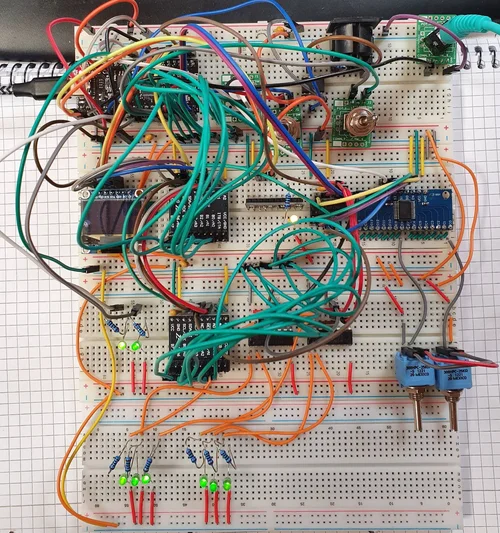

Hi zusammen,
ich habe wieder mal ein neues Projekt angefangen, es wird ein Eurorack Sequencer.
Ja zu kaufen gibt es bestimmt so einige Sequencer, auch für das Eurorack. Allerdings ist selbst bauen schon cooler als kaufen und leider manchmal auch frustrierend (wie im Moment).
Da ich mich noch nicht allzu lange mit Musik und der zugehörigen elektronischen Klangerzeugung beschäftige, war Ratcheting für mich ein neues Thema. Klar kann der Korg SQ-64 das auch ist aber mit dem Menü wenig intuitiv.
Also war klar, es soll mindestens 2x8 Schritte geben, mit zugehörigen CV-Ausgängen. Da die Hardware alleine schon recht hochpreisig ist, für einen einfachen Sequencer, müssen noch einige Funktionen mit dazu gepackt werden.
Programmieren wollte ich einen Raspberry Pi Pico. Der ist sehr günstig, wenn nicht sogar billig.
Das Programm wird in C/C++ geschrieben mit der PICO-SDK. C/C++ ist auch wiederum eine Herausforderung für mich, da ich sonst nur in Python programmiere.
Hier im Aufbau sind für demo Zwecke nur 3 LEDs statt 8 pro Reihe und nur 1 Potis statt 8 pro reihe.
Die LEDs sind noch invertiert.
MIDI funktioniert zur Zeit noch nicht.
Ich bin zudem noch nicht sicher, ob es eine DIN Buchse oder Klinke mit 2 Bestückungs / Platzierungsvarianten werden soll, um die 2 "Standards" abzudecken.
Gerade bin ich noch dabei die 3-States für die Step-Schalter zu implementieren. Da hänge ich gerade fest.
Weitere Probleme habe ich noch mit den Gate ausgängen, die sollten ja nur 1/2 Takt lang sein. Wie lang ist aber die ON-Zeit es beim ersten Takt?
Wenn das Projekt abgeschlossen ist oder zumindest einen brauchbaren Status erreicht hat, wird es auf GitHub veröffentlicht.
Hoffentlich ist es einigermaßen verständlich, was ich vor habe.
Ich bitte um Verbesserungsvorschläge.

Hast Du das mit den CV's und Potis schon getestet? Der RP2040 hat leider einen Hardwarebug im ADC (Errata RP2040-E11) der den ADC faktisch zu einem 8 Bit ADC degradiert. Wird vermutlich trotzdem zum einlesen der Poties reichen, genauer als 1° bekommt man die eh per Hand kaum eingestellt.
M.i.a.u.: Modie und DeepSea
@amesser der ADC vom RP2040 und RP2350 ist wohl wirklich ... ähm ... sch.. nicht zu gebrauchen. Es gibt auf GitHub Vorschläge die Nichtlinearitäten zu kompensieren. Allerdings ist mir der Aufwand zu groß und die Erfolgswahrscheinlichkeit des Gelingens zu gering.
Meine Wahl viel nun auf einen MCP3204. Den hatte ich zum Glück in der Bastelkiste und so werkelt er hier schon eifrig rum.
Kleine Randnotiz: Breadboards und ich werden wohl niemals so richtige freunde. Die kann ich zwar etwas besser leiden als Lochrasterplatinen, aber toll ist beides nicht.
Immerhin ist es sinnvoll, um die Designstudie durchzuführen. Es ist sicherlich auch viel günstiger, als für jeden Versuch und Erkenntnis eine neue Platinen Revision zu bestellen ;)
Ich benutze den ADC um CV für Modulationsstärke einzulesen. Da reichen die 8Bit für. Aber bei Pitch siehts halt anders aus.
Ja Breadboard haben so ihre Tücken, da schwingt der OPV auch gernemal wegen der ganzen parasitären Kapazitäten...
