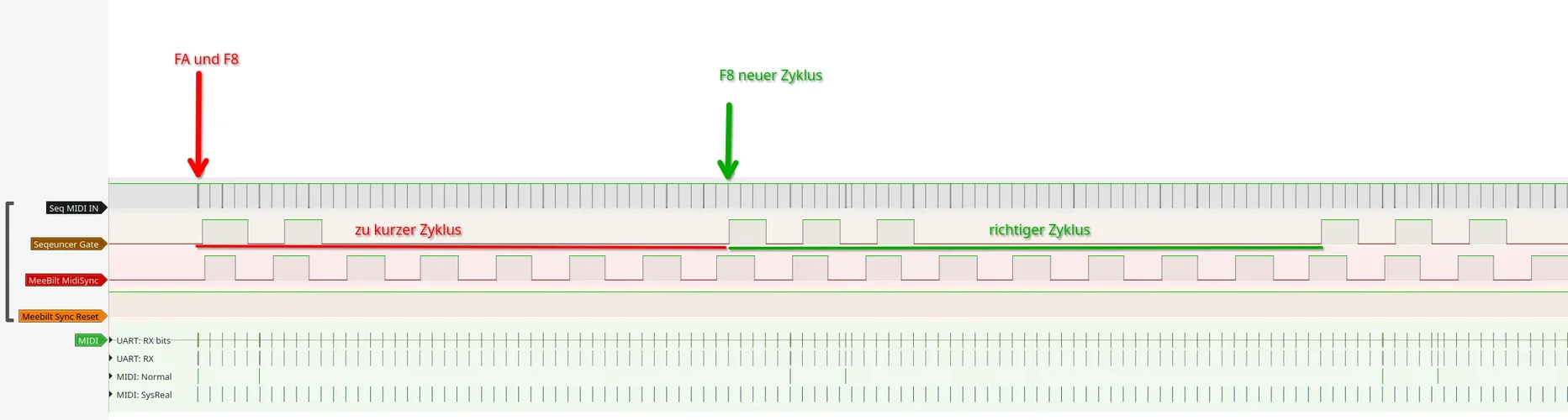

Die letzten Tage habe ich an einem Fehler beim Start mit MIDI Sync gearbeitet. Der erste Takt ist dabei immer verloren gegangen.
Hier ein Beispiel, wie es nicht aussehen sollte. Zu Beginn ist "Start" (FA) und "Clock" (F8) klar in der Analyse zu erkennen (wenn man nur gut rein zoomt ;) ), aber die Gate Ausgabe ist total daneben.

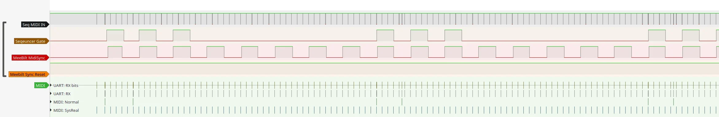

Nach der Korrektur FW 0.1.5 sind nun die ersten 3 Takte klar zu sehen, obwohl der erste etwas zu lang ist. Danach ist das System eingeschwungen
