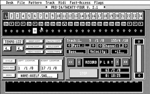

Den ersten (bzw. zweiten) MIDI-Sequenzer von Steinberg, der auf den Namen "Pro16" hörte, gab es für den C64 im Jahr 1985.
Der Nachfolger "Pro24" ein Jahr danach verlagerte den Fokus auf den Atari und dessen eingebaute MIDI-Schnittstelle.

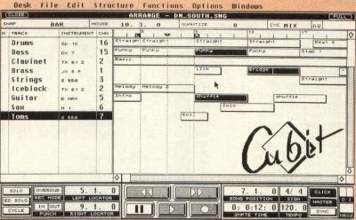

Drei Jahre später dann der nächste Meilenstein in Form von "Cubit" (der Name wurde noch vor Markteinführung in "Cubase" geändert) mit der heute bekannten Timeline-Darstellung.

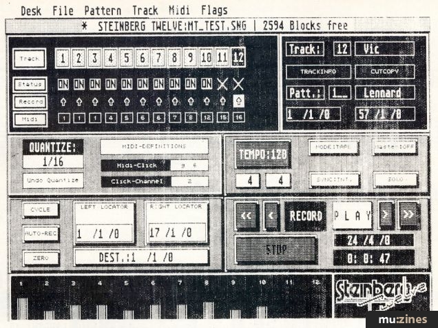

Als ich angefangen habe mit Synthies herumzuspielen so um 1986 herum hab ich die ersten zwei Jahre nur den internen Sequencer von meinem Poly 800 benutzt. Für den DAF/Nitzer Ebb Style den wir damals gefahren haben hat der auch gereicht. Es gab nur eine Synthie-Sequencer-Spur, dazu eine Drummachine und pubertäres Gebrüll. Dann bin ich auf Steinberg Twelve am Atari ST 1040 umgestiegen und die Arrangements wurden etwas komplexer. Twentyfour hätte sich auch angeboten, aber ich fand Twelve so schön überschaubar und hab gerne damit gearbeitet.
Wunderbare Grafik! <3
Habe das Programm auch noch und werde es "hegen und pflegen".
(-Wenige alte "AUDIOSCOPE"-Noten auch noch hier und da)...
