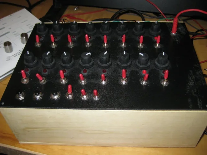

Ich hab mir einen kleinen gebaut, auf Arduino Basis.
Kann midi sync,1xMidi in, 2x Midi out, 1x CV out, 2x8 oder 1x16 steps

Leider hab ich keine Schaltpläne ist aber recht einfach mit dem arduino.
Ich habe die 3 folgenden Schaltungen 16 mal aufgebaut
http://arduino.cc/en/Tutorial/Blink
http://arduino.cc/en/Tutorial/Button
http://arduino.cc/en/Tutorial/AnalogInput
dann noch das Midi eingebaut
http://arduino.cc/en/Tutorial/Midi
Den CV hab ich nachträglich mit einem DAC oder so gebastelt
Ein wenig C sollte man verstehen, ich bin wahrlich kein Programmierer, aber das hab ich noch hinbekommen, den
Code würde ich auf jeden Fall freigeben, wäre auch nötig das da mal wer drüberguckt...
Der Microcontroller ist folgender:
http://arduino.cc/en/Main/ArduinoBoardMega2560

Das Holzkistl von Rupertt ist nett und funktioniert, hab's im Einsatz gesehen. Hat mich an meine früheren Eigenbauten erinnert. Diese hatten aber nur deshalb ein Gehäuse, damit man die völlig wüste Verdrahtung innen nicht zu sehen bekam :)
