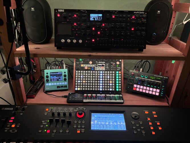

Danke fürs Feedback. Das mit der Kohle verstehe ich. Bei T gab es diese Woche einen Rücklaufer, da habe zugeschlagen.
Das Ding is wirkliche ein Funktions-Sintflut. Das muss ich mich erstmal rein fuchsen. Und alle Tastenkombies für meinen Workflow raussuchen.
Integration ins Setup ging besser als ich dachte.
Kann schon einfache Loops mit dem Keyboard einspielen und alle meine Soundquellen ansteuern. Einschließlich CC Werte für Sustain, Modwheel.
Als Nächstes ist das Sample der Loops als Audio Clips dran.
