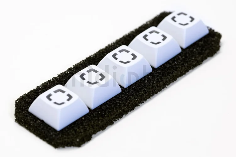

Weil das zu hell ist und etwas verwirrt sind mittlerweile diese Tastenkappen dabei:
Und es gibt den Bausatz für Links- und Rechtshänder:
Für die kleinen runden Buttons würde ich diese hier vorziehen:

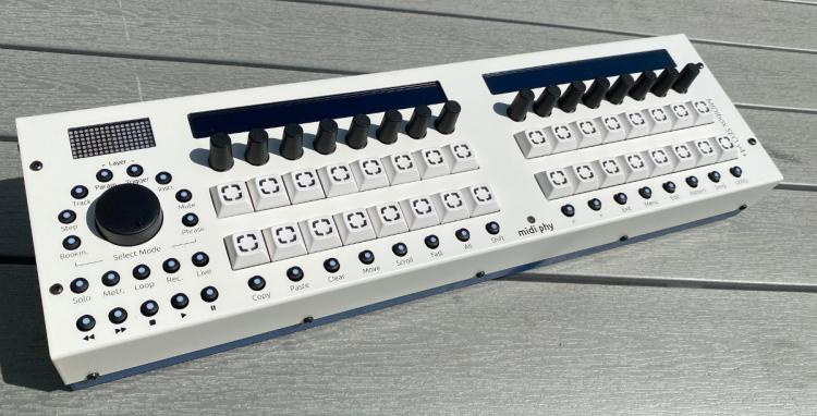

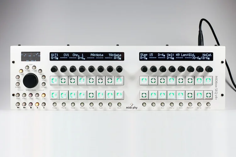

https://www.youtube.com/watch?v=TjhHHl1qYpg
Kann mir jemand sagen welchen Sequencer der Kollege verwendet?
midibox v4
der Nachfolger v4+ wurde hier schon erwähnt
