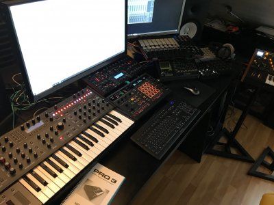

Meiner ist gestern gekommen. Serien-Nr #163.
Was für ein Wahnsinns-Synth. Ich hatte zwar noch nicht viel Zeit, alles im Detail anzuschauen, aber die Dinge, die ich schon testen konnte sind Klasse. Alle Regler ausser dem grossen Cutoff gehen extrem schwer. War das bei euch auch so?
Ja, Kannst Du mal Latch und global drücken ?Ich komme dann in den Debug Modus, bei mir funktioniert der Latchbutton nicht, er ist immer an, war aber nicht von Anfang an so.
  • #221
Bei meinem P 6 war´s auch so, nach ein paar Stunden Schrauben laufen sie genau so sämig, wie man sich´s wünscht...
