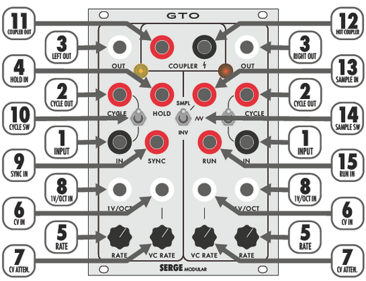

Kann der GTO auch als reiner Oscillator genutzt werden? Ich benötige noch eine zweite Stimme neben dem NTO und wenn ich das gleich mit dem GTO abdecken könnte, wäre das natürlich super.

Ja, der GTO kann sogar als reiner DUAL VCO genutzt werden. Die linke Seite ist ein wenig leistungsfähiger (über 20kHz), aber im normalen musikalischen Audiobereich sind beide Seiten voll nutzbar (die rechte Seite geht immernoch bis 8kHz!). Was die Wellenformen angeht, ist der NTO möglicherweise vielseitiger (SINUS!!!).

Abgesehen von der doppelten Einheit, gibt es da Unterschiede zum Euro-Modell?
Auf den ersten Blick erscheint der 4U GTO ziemlich voll, fast unübersichtlich, was mich dann zuweilen eher abschreckt.
Von der Schaltung her gibt es keinen Unterschied zum Euro-GTO. Es fehlen lediglich die "Cycle" switches, jedes Viertel muss dann also ggF zum OSzillator "gepatcht" werden ("patch programmability"). Dafür gibt es hier zwei GTO in einem Paket, dazu noch zwei MIX Ausgänge und vor allem die SERGE Noise source (inkl. S/H source), damit man den Random Voltage Generator (RVG) patchen kann. Den gab es früher als eigenes Modul.
Ja, das front panel ist sehr voll ("shotgun panel"). Ist dafür praktisch ein kleine Stand-Alone-Synthesizer (Bei der Gelegeneit noch ein Tipp: wenn man den Cycle Out in den CV Rate input schickt, bekommt man eine Säge.)
