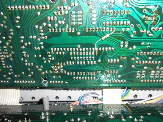

ABER NU KOMMT NOCH WAS !
Ihr glaub nicht was ich nun noch entdeckt habe auf der Rückseite der Platine :waaas:
Das wirft wieder Fragen auf , ob das wohl so richtig ist ... guggt euch mal das neue Foto an
Ist das ein Mod ? Oder von Roland sozusagen später nachgerüstet worden ?
Ich habe bei langer sucherei nicht ein foto im www gefunden ( oder eine Schema ) wo das auch so gemacht wurde bzw. sowas zu sehen ist :cry:
keine ahnung wofür das gut oder schlecht sein soll...
So wie ich die Leitung verfolgen konnte ist Pin 26 mit dem Switchboard (Sequencer) verbunden , der arbeitet aber ganz normal wie es sich gehört !
Andererseits ist Pin 26 auch mit LFO Modul verbunden bzw. und wohl auch mit dem BendingBoard.
( Pin 20 ist ja sowas wie Erde, da gibs ja nichts weiter zu verfolgen...)

Erstmal gratulation zum gefixten Envelope. Ich sehe mich widerlegt ;)
Was den Widerstand an der CPU angeht: der hängt zwischen +5V und Masse. Und wenn ich die Farbmarkierung richtig lese sind das nur 4,7 kOhm. Das will irgendwie garnicht in meinen Kopf, was das soll. Das hat aber jedenfalls nix mit dem Benderproblem zu tun.
Mit dem VCO-Amount am Bender: geht auch das Filter auf, wenn Du den FilterAmount aufdrehst? Wenn nein, dann wurde am VCO amount was gemacht (absichtlich?).
Wenn ja, dann sind wahrscheinlich am Benderpoti Kabel ab.

Danke Dir fanwander ! :nihao:
menno, man kann ja nie so genau wissen was bei den ganzen zusammenhängenden Bauelementen nu wirklich und richtig hinüber ist... das sind ja immer die Fallen :roll:
Da ist jeder Tipp wichtig ! :supi: und Ferndiagnosen sind ja auch nich immer einfach :guckstdu:
ich mach mich mal schnell ans Benderboard... villeicht ein Masse Fehler ?
Aber ich schau nun gleich erst mal ob da was am Benderpotie an kabel abgegangen ist und check die Filter Amount funktion lieber nochmal :phat:
