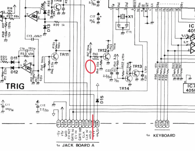

Ansonsten - tja, die Hold-Steuerung geht wirklich über die CPU. Ist höchstens noch Transistor T12 (von der Hold-Buchse kommend), der da Mist machen könnte, der Holdschalter selbst geht direkt auf einen Port der CPU.
Wenn's also nicht irgendwas triviales (Buchse, Hold-schalter, Transistor, evtl noch die Diode zum Schalter) ist, dann wird es wohl an der CPU liegen. Und da ich da keinen dedizierten Speicher sehe, wird es wohl eine programmierte CPU sein (ist auch so z.B. im Roland CSQ-Sequenzer). Die dürfte nicht mehr verfügbar sein.

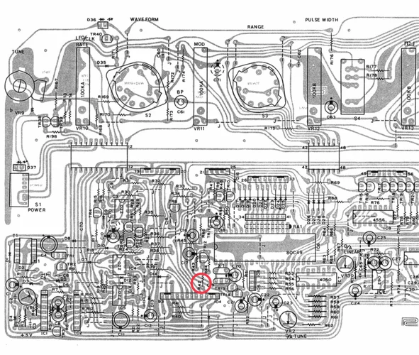

danke euhc allen, und ich verkünde freudig das ichd as Problem vor nicht mal einer stunde beheben konnte! :D jeah!
mir fällt direkt ein stein vom herzen. ich habe nochmal die hold in schnittstelle überprüft und habe festgestellt das ich eine gebrochene brückenverbindung übersehen habe. mal eben draht rüberlöten und der braten läuft.
dann noch eine oxidation an der F#s- Taste gefunden, beschichtung abgekratzt, ebenfalls kontakt wieder hergestellt, und ide taste läuft.

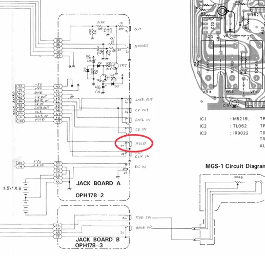

Ja 17 Jahre später melde ich mich mit genau demselben Problem.
Hold Taste ist beim einschalten an,bleibt an .Betätige ich Load geht Hold aus und irgendwann ,schätze wenn max.Steps gedrückt wurden wieder an.
Stecke ich den Kopfhörer in den Hold Eingang geht Hold auch aus .
Nehme ich nen 6,5mm Stecker und probiere dasselbe wie mit dem Kopfhörer bleibt es trotzdem an.
Habe recherchiert und bei anderen hing das wohl mit der Erdung zusammen .
Was bedeutet Hold in Schnittstelle überprüft genau ?
Jo, sieht nach Erdungsproblem aus, da der interne Schaltmechanismus (Transistor tr12) reagiert, wenn du den Kopfhörer einsteckst.
Die hold Buchse selbst Schaltet ihre Tip Verbindung auf Masse, wenn kein Stecker drin ist. Entweder der Mechanismus ist etwas ausgeleiert oder die Verbindung zw. NC und Masse brüchig. kann man einfach testen, indem man den tip lug mal erdet. Am besten von jemand mit etwas Erfahrung in Elektronik angucken lassen. lg
