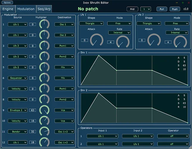

Der Editor, den ich nutze sieht so aus, aber ich weiß gerade nicht wie er heißt:

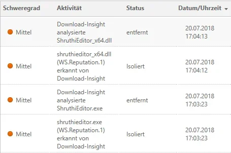

Symantec schreibt:
"WS.Reputation.1 is a detection for files that have a low reputation score based on analyzing data from Symantec’s community of users and therefore are likely to be security risks. Detections of this type are based on Symantec’s reputation-based security technology. Because this detection is based on a reputation score, it does not represent a specific class of threat like adware or spyware, but instead applies to all threat categories.
The reputation-based system uses "the wisdom of crowds" (Symantec’s tens of millions of end users) connected to cloud-based intelligence to compute a reputation score for an application, and in the process identify malicious software in an entirely new way beyond traditional signatures and behavior-based detection techniques."
Aha - nicht gut weil unbekannt. Muss ich mal sehen, dass ich das Ding aus der Quarantäne rauskriege, irgendwie geht das wenn man Admin ist. Hab nur grad nicht so recht Zeit dazu, bei uns steht in der Firma übers WE ein größeres Programmupdate an, das hat Priorität.
Mein Norton mag das Ding von Github nicht...
Ich hatte ähnliche false positives schon des öfteren mit Software im Bereich Musik (anderer Virenscanner zwar, aber egal). Irgendwelche Diskdriver für Steinzeitsampler oder auch Spectre von Waldorf. Computer sind eben doof.

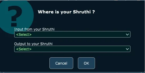

So, jetzt hab ich das Ding aus der Quarantäne geholt - nur: es will nicht, wie ich will...
Bei der Wahl der MIDI-Devices bekomme ich entweder den Hinweis, dass das Device nicht geöffnet werden kann (es läuft aber nichts anderes, was da ein Device blokieren könnte), oder dass die Devicekombination nicht gehen würde. Und ich habe eine Menge Kombinationen ausprobiert... Vielleicht denke ich ja von der falschen Seite her - daher meine Frage: was ist input, was output?

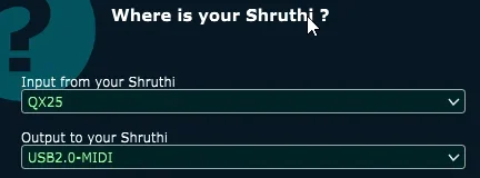

...oder die Kombi wird akzeptiert, aber es kommt beim Shruthi keine Note an, z.B. bei dem hier:
Es wird besser: Paramteränderungen werden immerhin vom GUI zum Shruthi durchgereicht. Umgekehrt aber nicht - und Tröten tut das Ding auch nicht, wenn ich das Keyboard benutze.
Braucht Shruti oder das MIDI-Device eventuell einen anderen Treiber?
