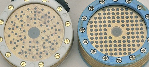

Das SC400 ist z.B. ein typischer China-Bomber: das hat einen Kapsel im Stil der Neumann K67 Kapsel. Ob die übrigen Details sinnig sind, weiß ich nicht, aber die Schaltung dazu ist falsch: der fehlt die Höhen-Entzerrung, die diese Kapsel braucht. Die ältere Neumann-Entwicklung K47 hat ein recht aufwendig zu fertigendes Bohrbild, bei der K67 haben sie das einfacher gemacht, was eine Höhenanhebung bewirkte. Die wurde dann in der Elektronik rückgängig gemacht, was dann zu weniger Rauschen führt. (=zwei Fliegen mit einer Klappe)
In vielen China-Nachbauten dieser Kapseln wird dann das eine mit dem anderen kombiniert: einfachere Kapsel, ohne Entzerrung. Was dann zu den typischen übertriebenen "China-Höhen" führt. Da der ganze Rest natürlich auch eher einfach und nicht wirklich kompetent gestaltet ist, klingt dass dann eher anstrengend.
