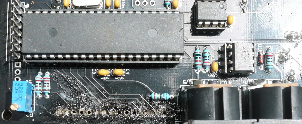

ich will mal zur allgemeinen Erheiterung beitragen und mein Elend mit Euch teilen.
Ich habe meine Lötfähigkeiten immer sehr kritisch hinterfragt und daher vor geraumer Zeit einen komplett zusammengebauten Shruthi MK1 im MetalCase erworben. Nachdem hier wie auch anderswo die allgemeine Auffassung herrscht: Shruthi=easypeasy, dachte ich mir in meinem jugendlichen Leichtsinn irgendwann ...das blaue Display passt stylisch so gar nicht zum black/white-look, also das schaffst Du:
  • Passendes Display geordert: http://www.ebay.de/itm/231740802606
    Lidl-Lötstation angeworfen / blaues Display ausgelötet (mit Hilfe einer Entlötpumpe und eines Seitenschneiders)
    Stiftleiste nachgeordert
    Stiftleiste mit neuem Display verlötet (ging noch ganz gut)
    Stiftleiste aufs Controlboard und die Sch.. ging los
    Lötzinn hat sich widerwillig mit den Stiften verbunden, von wegen thru hole
    Also wieder raus für zweiten Versuch, haha
    beim Entfernen eines Lötzinnrestes hatte sich auf einmal ein Faden der Leiterbahn aufgedröselt
    mit Sekundenkleber wieder in Richtung thru hole gebracht (Pin 4)
...and the winner is (es darf gelacht werden):
:heul: ...wirtschaftlicher Totalschaden, oder??
Ich für meinen Teil werde zumindest das Löten in Zukunft bleiben lassen. Wieder was gelernt.
Habe während dieses Spitzenexperimentes auch feststellen müssen, das ich weit entfernt von einer ruhigen Hand bin. Vielleicht fisch ich mit etwas Glück bei Gelegenheit mal nen XT aus der Bucht, um mein geliebtes MK1 Filter weiter nutzen zu können.
Könnt Heulen.

ps: wobei man das schon reparieren kann...
schleife doch einfach alles ab und mach die paar bahnen mit einem draht - so schlimm ist das ja nicht.

der kaputte platinenlack und die dadurch aufgedröselte leitung kommt von zuviel hitze... das könnte auch das widerspänstige lötzin erklären . das rinnt dann halt zu stark (und überall) hin.

Uiuiui, ich erwärme mit der Lötspitze immer nur das Bauteil/Lötauge und tippe dann mit dem Lötzinn drauf, klappt nahezu 100%.

So wie es aussieht wohl zu gut.

. beiliegende Lötzinn einfach die falsche Entscheidung, musste tatsächlich recht hohe Temperaturen (Regler kurz vor 5) fahren, damit sich da was tat.
Der Lötstation ist wahrscheinlich bleifreies (und ggf flußmittelfreies) Lötzinn beigelegt. Für Hobbyisten empfehle ich definitiv bleihaltiges Lötzinn. zB das hier:
https://www.conrad.de/de/loetzinn-bleih ... 30003.html
Zum reparieren Deines Shruti würde ich mich an einen "etwas erfahreneren" Löter in Deiner Umgebung wenden. Das ist jetzt nicht ganz unmöglich.

Da wäre ich nicht so sicher, das sind, denke ich, Multilayerplatinen
Also 2-seitig lässt sich ja auch noch rel. problemlos reparieren, bei multilayer braucht man zumindest schon mal einen Schaltplan, ist dann sicher auch nicht unmöglich, bestimmt aber friemelig....

Und zwar "nur" die zu verlötenden Teile, nicht die Platine.
Eine feine Lötspitze dauert zwar manchmal länger aber schont auch die Umgebung.

Ich bin mir nicht ganz sicher, 2-seitig ist sie auf jeden Fall. Wenn ich das Bild ansehe, da wurde schon wüst zugeschlagen. So verbrannt kenne ich nur Platinen wenn ich mal, um irgendwelche Beuteile aus Schrott zu "ernten", die Rückseite mit einem Brenner erhitzte.

Ja, notfalls neues Mainboard. Aber das sollte zu reparieren sein, der Shruthi ist nicht soo komplex. Die Platinen sind nur zweiseitig, aber nicht multilayer.
1. Weg mit der "Lötstation" - einen 15W Ersa Multitip oder so was kaufen.
2. "normales" bleihaltiges Elektronik-Lot verwenden.
3. Zeit und Geduld!
4. Entlötsaugpumpe hilft, noch besser eine Kombi aus Lötkolben und Pumpe - gibt's billig bei Iihbäh.
5. Leiterbahnen mit kleinen Kabeln nachbauen. Ist dann halt was spezielles, nicht schön - aber eigen! Hauptsache klingt. :)
