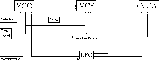

Du meinst vermutlich wirklich ein nachbauen eines normalen Synthesizers oder auf deutsch: Ein klassischer Aufbau der heutge gängigen Art von Synthesizer: Das ist ja dann Modular, dazu brauchst du nicht die Moog Breakoutsachen sondern verbindest die Sachen direkt oder über Schalter. Stell dir jeden Synthesizer erstmal modular vor, wenn du die Verdindungen jetzt herstellst ist das eigentlich nur eine Frage der Vereinfachung mit einigen üblichen Verbindungen mit Drehschaltern oder sowas oder eben eine Matrix mit einem Drehtschalter mit 20 Positionen oder einer SchaltMatrix. https://www.sequencer.de/forumsynth/ghie ... atrix.html
Selbstverständlich kann du so viele LFOs oder Hüllkurven einbauen, so viele OSCs wie du magst.
Wenn du es übertriebst, kommt allerdings so eine Monsterkiste raus: https://www.sequencer.de/syns/grp/A8.html
2-3 OSCs in Mix, dann in Filter, dann heute meist noch ein Filter, dann VCA.
IdR verbindet man Filter und VCA jeweils mit einem eigenen festen Hüllkurvengenerator und mit den OSCs kann man noch eine FM und Ringmodulation herstellen.
Ganz dumm wäre das zB so
Oder so
Oder so wie im DVD Kurs Synthese nach MInimoog-Art.
Notfalls mal ich das noch auf oder mach nen schnelles Patch.
Sehr klassisch wäre auch das hier
Mit 2 OSCS, 1 filter und so weiter mit vorgepatchten Elementen und einigen freien Elementen.
