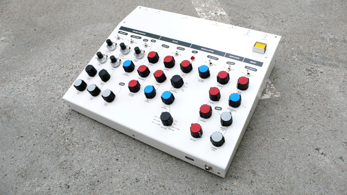

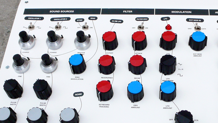

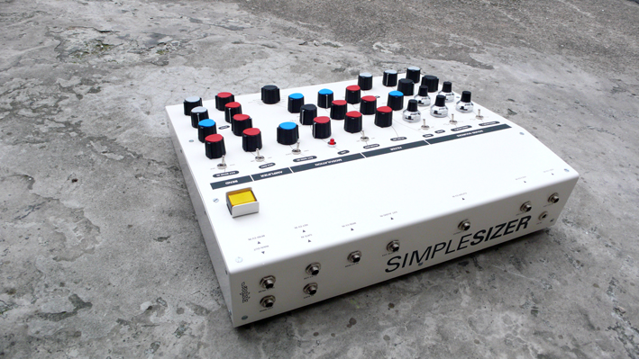

hi freax,
mein simplesizer ist jetzt fertig. ich habe ziemlich viel arbeit in das gehäuse gesteckt, bin aber mit dem ergebnis sehr zufrieden. die kiste möchte ich denen, die's interessiert nicht vorenthalten:
jetzt habe ich eine bitte:
es gibt zwar schon ein paar threads, in denen das angeschnitten wird, aber so eine richtig ausführliche anleitung hab ich noch nicht gefunden. wie stelle ich den filter richtig ein? was muss ich zuerst einstellen, init vca oder filter freq. – das beeinflusst sich ja anscheinend? darf ein klacker sound vom hüllkurven trigger zu hören sein, wenn die vcos komplett zu sind? etc.
es wäre toll, wenn jemand die ganze endtuning prozedur mal genau beschreiben könnte - oder hab ich tatsächlich einfach nicht den richtigen post gefunden?
freue mich über feedback und fragen! und danke an alle, die bis hierher geholfen haben!

  • #45
erstmal einen fetten :respekt: für das gehäuse !
wie, womit hast du das gehäuse beschriftet ?
siebdruck ?
  • #46
danke! :D
ja, das ist gesiebdruckt. ich studiere kommunikationsdesign, da haben wir im keller ne siebdruckwerkstatt. ein freund von mir studiert produktdesign, da gibt's eine lackiererei und eine metallwerkstatt, da hab ich mich reingemogelt. das gehäuse ist aus 2mm alublech und in 4! schichten lackiert - also fast ein mercedes :wink:
