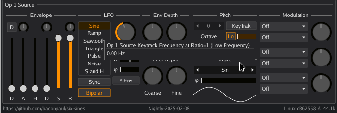

Ja ähnlich wie die Modulator Matrix in Oxe FM. ;-) Auf den ersten Blick nicht offensichtlich, die zugehörigen Parameter tauchen erst auf wenn man auf einen Regler klickt.
Die Anleitung ist ja eher dünn und die Tutorials für mich eher langweilig/anstrengend, aber vielleicht kannst du mir helfen? Lassen sich die Operatoren auf fixed Frequency umschalten, ansonsten kann ich mir die Installation fürs Erste sparen.
Ja, habe ich hinbekommen. Oben bei Source den betreffenden Operator anwählen, und dann im unteren Bereich bei Pitch: KeyTrak abschalten, die Frequenz kann dann mit dem darunter liegenden Regler "f" eingestellt werden.

Gerade zufällig gefunden: man kann die Frequenz zusätzlich noch mit dem oberen OP Ratio Regler weiter bis 1/32 verringern.
Damit kommt man dann so weit wie man vorher schon mit der PEG gekommen ist, man muss dann aber immer noch zur Pitch Envelope greifen um die Frequenz auf (immer noch nicht ganz aber nah genug an ) 0 zu bringen. Wär schon nett für ein Tutorial was zu haben das open source ist und auf möglichst vielen Systemen läuft, damit es jeder bei sich zuhause direkt nachvollziehen kann.
