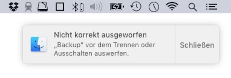

Hallo zusammen,
seit dem ich Mac-Rechner nutze, plagt mich folgendes Problem: Sobald mein MacBook (oder iMac) in den Sleep-Mode geht, werden alle USB-Platten (und SD-Card) abgeschaltet, und zwar ohne, dass sie vorher ordnungsgemäß "ausgeworfen" werden. Dadurch wurden bei mir schon mehrere HDDs zerschossen. Beim MacBook nutze ich den SD-Cardslot für dauerhafte Festplattenerweiterung (als Laufwerk) - auch hier wird die SD-Card oft abgeschaltet ohne "ausgeworfen" worden zu sein - dann folgt auch die bekannte Info, dass ein Datenträger ohne quasi Abmeldung rausgezogen wurde.
kennt jemand von euch ein Tool, mit dem man das verhindern kann ?

Am MBP wirkt sich das (in meinem Fall) besonders negativ, weil ich im SD-Cardslot eine (quasi)HD betreibe, auf der div. Sachen ausgelagert sind. Betroffen von dem Problem sind tatsächlich alle am USB hängenden Datenträger sowie der SD-Cardslot (iMac als auch MBP). Meine ext. SSD, welche am TB-Port (iMac) hängt ist davon nicht betroffen - diese wird im Gegensatz zu den USB-Laufwerken wie eine interne Platte behandelt.

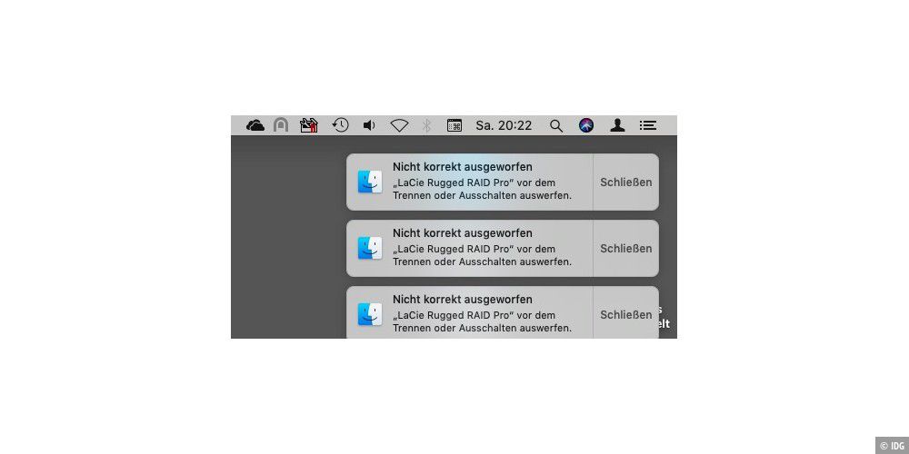

Manchmal lasse ich den einen oder anderen Rechner übernacht laufen, um div. durch zu rendern (oder auch wegen Backup). Sobald ich wieder am Rechner sitze, wird mir ein Haufen Meldungen angezeigt, dass die ext. (USB) Laufwerke, ohne dass sie "ausgeworfen" wurden - quasi gezogen/entfernt wurden. Dadurch habe ich inzwischen 3 Festplatten zerstört (je 2-5 TB) auf den wichtige Daten lagerten. Unter Windows ist mir das noch nie passiert (aber dort hin will ich nicht mehr).

Wie gesagt : offenbar bin ich nicht der einzige:
Im u.a. Artikel wird die "Mountain" Applikation (auch) empfohlen - wobei ein User auch nach der Installation von "Mountain" folgendes schreibt:
"Habe die App gestern gekauft und installiert.
Kam jetzt gerade nach ca 24 Stunden wieder nach Hause und hatte trotzdem 3 „nicht korrekt ausgeworfen“ Mitteilungen für ein und dieselbe externe HD :sad:"
Solch' eine App soll aber nicht nur die Meldung "nicht korrekt ausgew." verhindern, sondern verhindern, dass die Laufwerke von Rechner "direkt" getrennt werden.
Genau wie einer der User auch hier schreibt, ist mir mehrmals ergangen, wobei meine ext. HDDs später nach mehreren Vorfällen dieser Art letztendlich irreperable wurden:
"Unglücklicherweise geht es offensichtlich nicht nur um die nervige Meldung, sondern um die Abwendung eines tatsächlichen Schadens. Meine Sicherungsplatte über einen USB 3 Hub angeschlossen, meldete Monate lang besagte Fehler, bis sie eines Tages für die Sicherung mittels Time Machine nicht mehr nutzbar war. Das „Festplattendienstprogramm“ diagnostizierte u. a. einen „zerschossenen Verzeichnisbaum“ darüber haus zahlreiche Inode-Fehler, die durchaus einleuchtend sind. Nur gut, dass das Volume wenigstens vollständig lesbar ist. Dann beginnt aber die trickreiche Arbeit die backupdb auf ein neues Volume zu übertragen."
