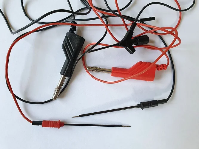

Diese Zangen-SMD-Tester finde ich eher nicht so praxistauglich, weil sie ungünsig in der Hand liegen, bzgl. Ablesbarkeit und Position zum Bauelement, und weil die SMDs schnell mal weg schippsen. Ausprobiert, weggelegt. Ein normales Multimeter oder Komponententester mit Messleitungen sind viel praktischer. Dafür gibt es SMD-Pinzetten und einfache sowie gefederte Nadelspitzen. Letztere bevorzuge ich. Damit kann man zusätzlich eingelötete Bauelemente testen, was mit den Zangenteilen nicht geht. Dünne flexible SMD-Messleitungen sind mein Tipp.
die normale Nadelspitze meines DMM hätte mir gereicht,
anber ich bekam nichts angezeigt als ich den 1205 Kondensi versucht hatte zu messen.
d.h. ich hätte ne anzeige erhalten müssen ? bzw. die SMDs sind genauso mit dem normalen DMM zu testen ?
ja, das mit dem wegschnipsen wäre ein Punkt
Dann gab es keinen Kontakt. Suche mal nach Miniatur Prüfspitze. Gibt es als Nadeln und/oder mit Klemmen, Hirschmann stellt sowas her.
sowas:
Die idealen Messleitungen für Messungen auf SMD-PCBs. Man kommt mit diesen Spitzen auch an die Kontakte in Buchsen und Steckverbindungen.
