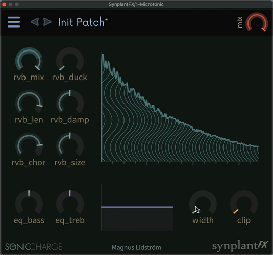

SynplantFX, kostenlos für alle Synplant2 Besitzer:
M.i.a.u.: godan, Audiohead, Xenox.AFL und 3 andere
