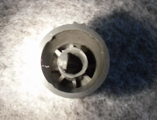

Der erste Poti ist der gebrochene (KEIN FOTO) - das ist schief gegangen (Den habe ich auch nicht mehr ausfüllen können)

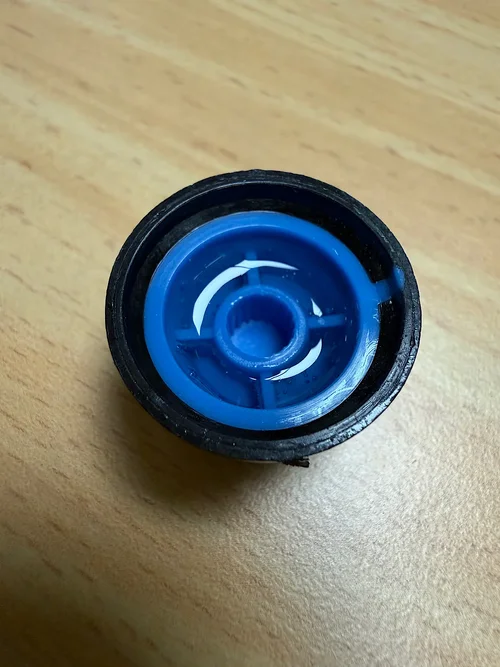

Der zweite Poti war ein "gesunder" den ich - wie man sieht (FOTOS)- ausgefüllt habe. Das war mein eigentlicher test
Der erste war kein test - da wollte ich einfach nur reparien und hatte gehofft das abgebrochene stück wieder an seine platz zu bringen.
Der zweite war vollständig erhalten und wurde ausgefüllt.

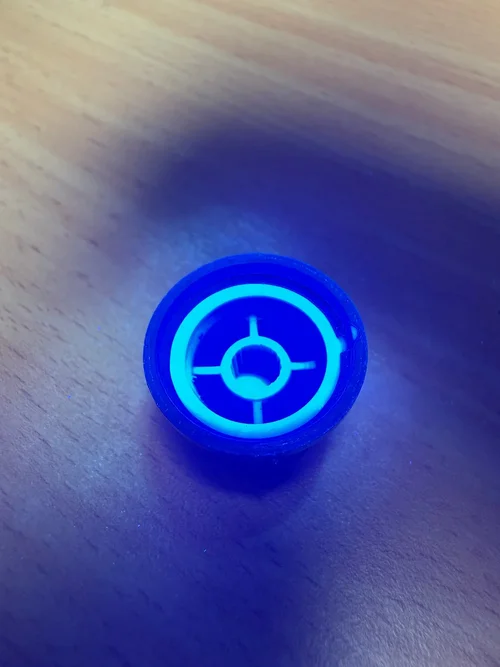

Wenn du unbedingt die Hohlräume füllen möchtest, und nicht einfach neue Knöppe kaufen kannst, dann nimm UV härtendes Harz.
YIEHO UV Resin UV-Harz Upgraded... https://www.amazon.de/dp/B0BQR5Q1PZ?ref=ppx_pop_mob_ap_share
Das Zeug ist flüssig, krabbelt überall hin und härtet sehr schnell mit einer UV Taschenlampe oder auch im Sonnenlicht.
Holzleim ist übrigens Blödsinn, weil der extrem schrumpfen wird.
Meine Fresse, ich habe doch eine Lösung präsentiert.
Hier nochmal mit Bildern.
Resin reinlaufen lassen, 20 Sekunden UV Licht oder Sonnenlicht, fertig und hart wie Acrylglas.

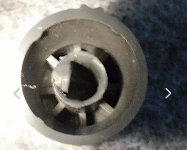

Den Bildern nach sehe ich die Hohlräume nicht als Problem/Ursache an, weil sie versteift genug wirken, sondern das zu dünne Plastikteil (D) im Potischaft.
Zumindest hier:
Mit solchen Brüchen ist auch nach dem Ausfüllen zu rechnen.

Das bruchstück im poti war genau rechts!
  • #51
Achso.. Also ist durch den Riss am inneren Ring auch das D gerissen? Ja, dann füllen..

Ich habe mehrere UV Taschenlampen getestet.
Es war auch egal ob 365nm oder 395nm oder wie stark sie waren.
Ging immer problemlos.
Auch Sonnenlicht reicht dicke aus.
Zumindest hier:
Nur mal so - du Schlauberger - man sieht auf diesem bild keine bruchstellen - Dieser d-poti ist so wie er sein soll!
Danke und aufwiedersehen!
