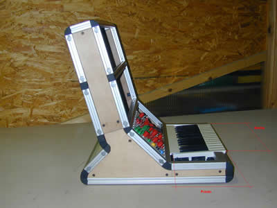

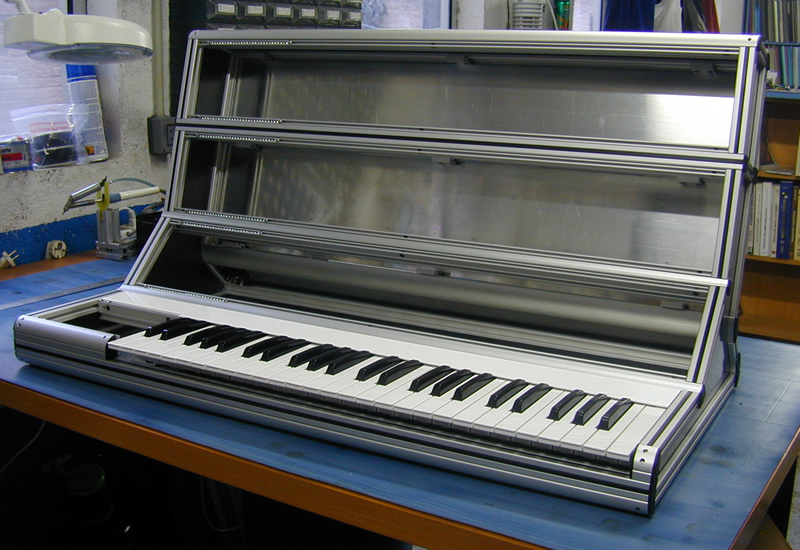

Spanische Euro Cases
sind auch nette Ideen dabei.
Ich glaube aus der Befaco Schmiede oder damit verwandt
falls sich jemand dafür näher interessiert:
Muffs Username "autocet" stellt sie her
https://www.muffwiggler.com/forum/viewtopic.php?t=106952&postdays=0&postorder=asc&start=0
http://befaco.org/forum/phpBB3/viewtopic.php?f=22&t=665
befaco macht auch schöne DIY module

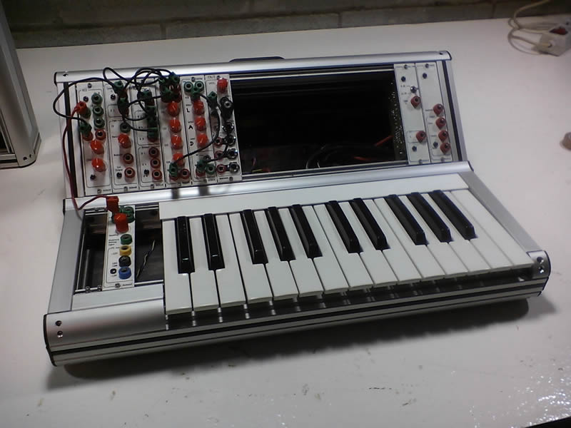

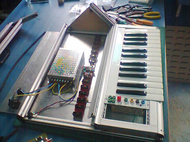

Schöne Sache youkon. Führe mich bitte nicht in Versuchung.
Mit diesen Aluprofilen kann man bestimmt auch noch ein transportables schließbares System bauen..
Hast du gesehn, das mit der Stromversorgung meine ich. Kannste in deinem Alucase auch so machen..allerdings sieht dein Modularsystem Gehäuse sehr flach aus..
genial, auch die eingepassten keyboards sind toll!
wie ich schon in deinem anderen thread gesagt habe, die modularität bzw. einfache erweiterbarkeit der cases ist definitiv die zukunft!

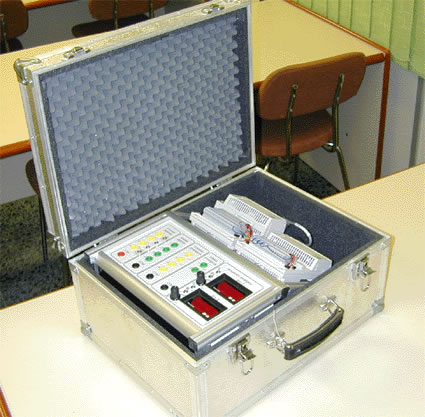

Immer besser, in einem FLYCASE sein
eine kundenspezifische Koffer

your flightcase picture... is it a Powerbox?
how many Ampere?

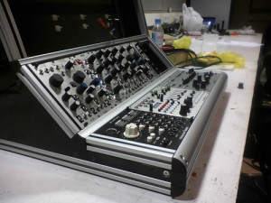

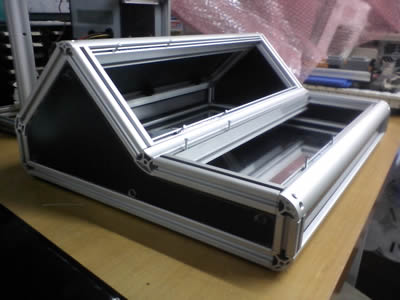

It's a independent box, I buy it, it's without power supply,
I wanted to box size,
I daman to the provider of Barcelona
I give it the size and it makes me,
Within the photo image is a frame for a client school,

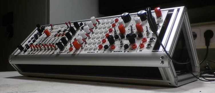

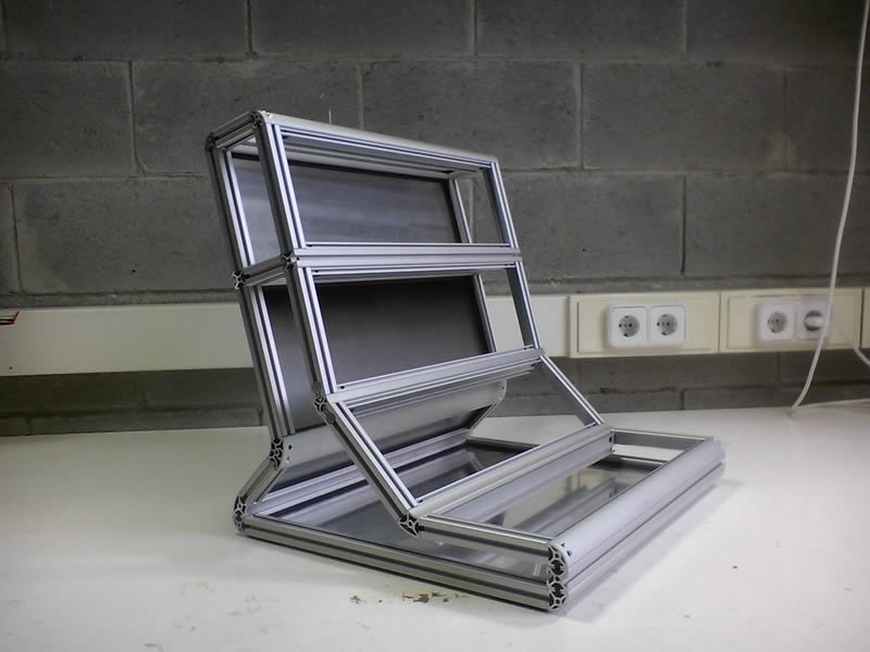

Dies ist eine maßgeschneiderte Box für Freund Javier, form Murcia (Spanien)
Javier hat befaco alten Module, als Götter wissen, tief sont
Javier has befaco old modules, as gods know, deep sont

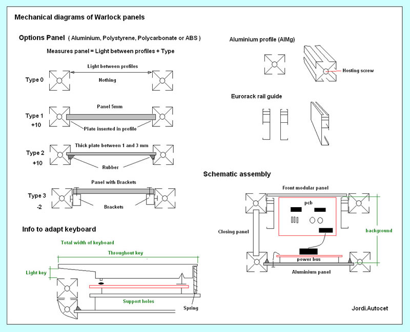

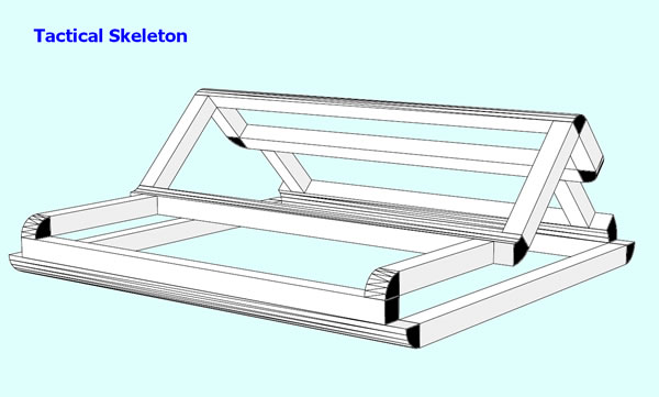

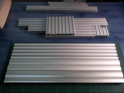

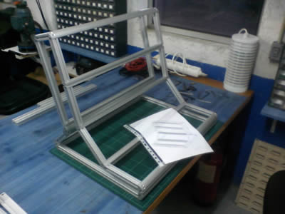

Ich kann Ihnen auch das Profil geschnittenweil du es montieren,
I can also give you the profile cut because you mount it, DIY
Ich montiert Panel selbst
and mounting panel for yourself

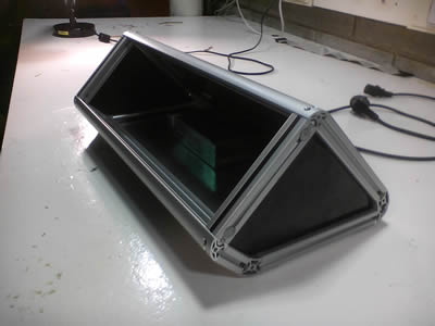

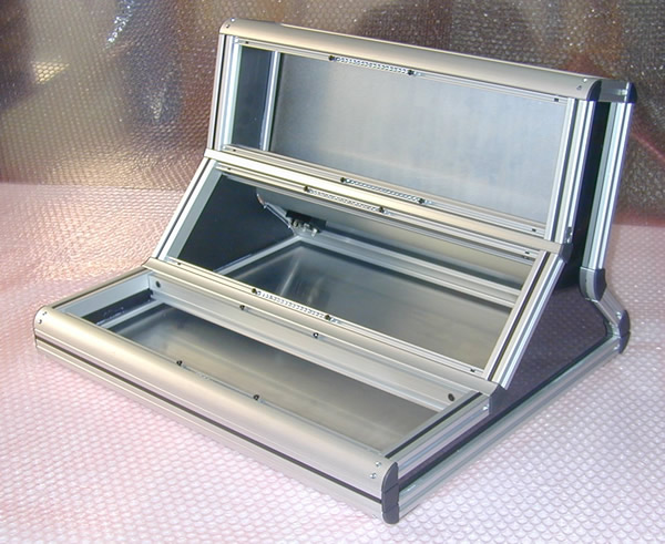

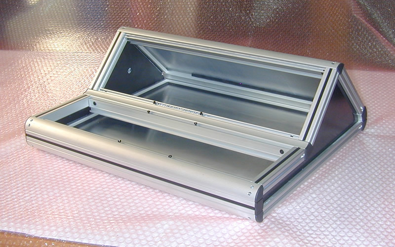

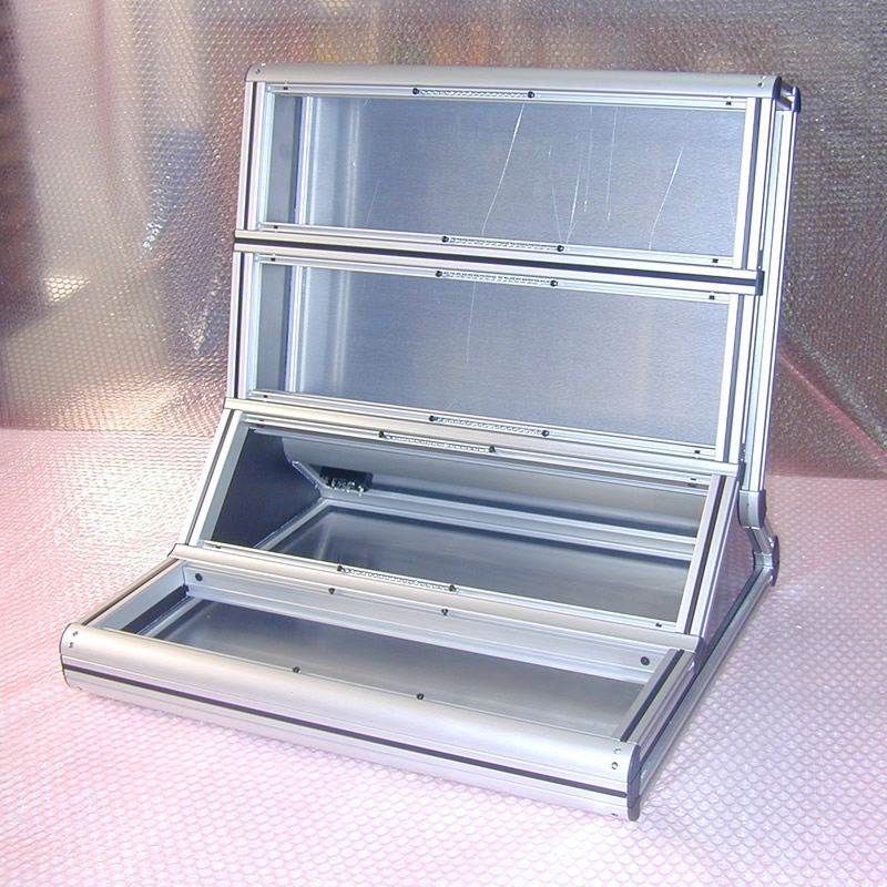

große Schränke
large cabinets
Liefert immer zerlegt,
dann der Transport billiger ist,
Always delivers disassembled,
then the transport is cheaper,

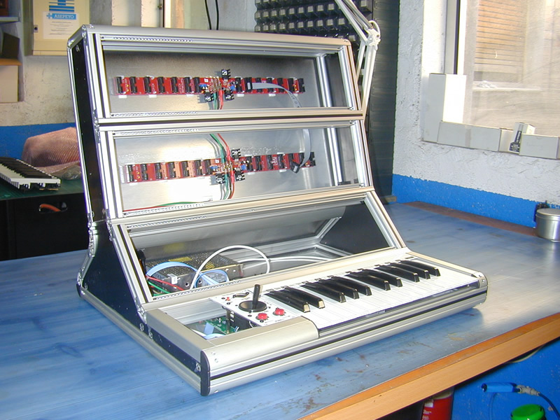

Das ist mein modularen Synthesizer,
This is my modular synthesizer,
Die Macht ist sehr einfach, es reduziert Störungen,
The power is very simple, it reduces interference,

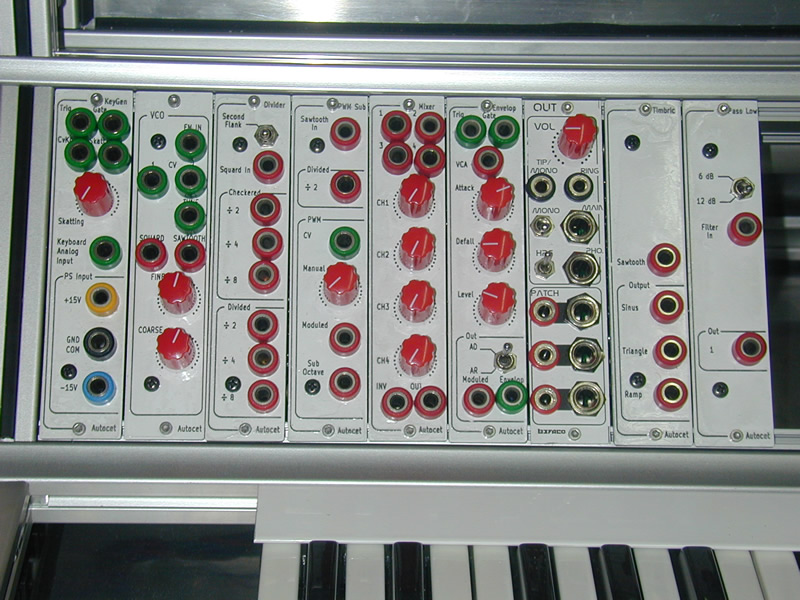

Dies ist der Audio-Kette, Methodik Additiv, weil Ich mag Harmonischen,
This is the audio chain, methodology additive because I like harmonics,

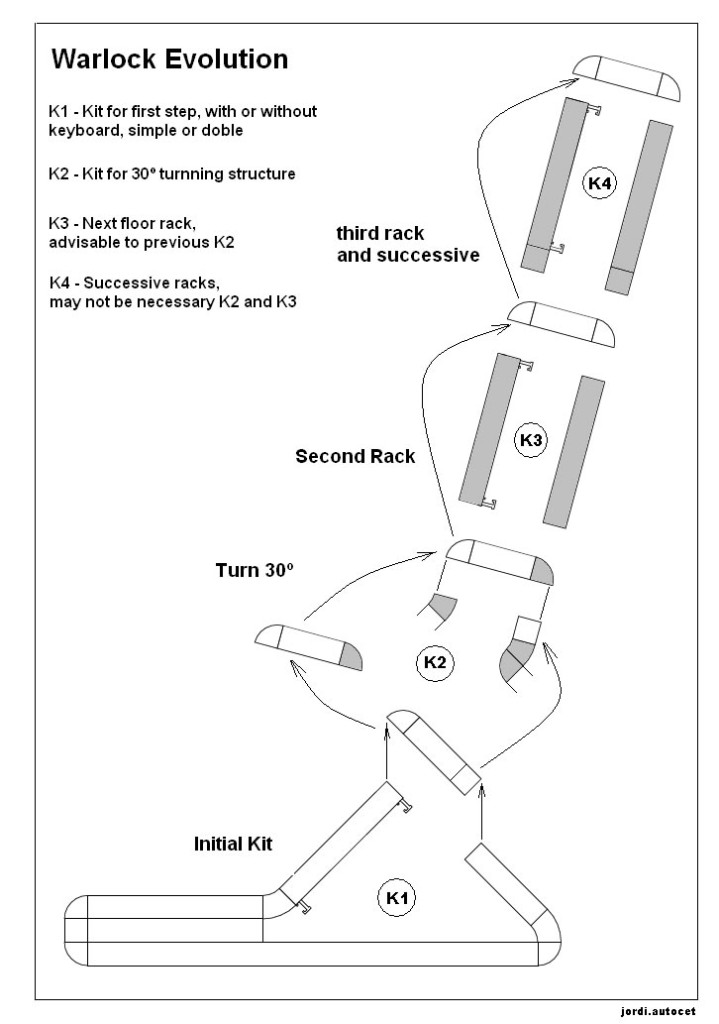

Schließlich hängen ein Video, wo Sie sehen, wie Ihr Rack sehr leicht montiert,
Finally, hang a video where you can see how your rack mounted very easily,
http://youtu.be/ Assembling K4 (Video incomplete)
