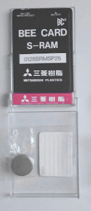

So, ich habe nun etwas herausgefunden: Die beiden neu erworbenen Karten scheinen inkompatibel zu sein. Ich hatte noch eine andere RAM-Karte für den Microwave und mit dieser geht alles ohne Probleme. Diese Karte ist auch etwas dünner, ist aber dennoch eine BEE-Card von Mitsubishi.
Leider steht auf keiner Karte die Speicher-Kapazität. Aber offenbar liegt das Problem daran.
Kennt jemand das Preset "WaveScan Bass" ?
Dieser Aufkleber scheint aber nicht original zu sein. Angenommen, 128 kB wäre die Kapazität, dann wäre das sicherlich für ein Backup des gesamten Speichers des Microwave offenbar zu wenig. Das würde dann auch erklären, warum sich einzelne Soundprogramme speichern lassen und ein Backup nicht möglich ist.
Auf den Karten selbst kann ich keine Angabe finden.
Zum "WaveScan Bass": Das war ein Preset, welches ich im Microwave gespeichert hatte. Das Programm ist nun weg. Auf der Techno Card von Dave Gould ist ein solches Programm, aber das klingt völlig anders.
Naja, kommt davon, wenn man kein Backup gemacht hat .:achso:
Nun nach ein paar Recherchen: Tatsächlich handelt es sich um 128 kb BeeCards und die Card, welche ich schon hatte, hat 256 kb. Und genau das ist der Grund dafür, dass kein komplettes Backup des Speichers gemacht werden kann. Der Microwave liefert auch keine Fehlermeldung beim Dump, nicht einmal dann, wenn die Karte falsch herum eingesteckt wird. Lediglich, wenn die Batterie fehlt, dann meldet das Display "Dump aborted".

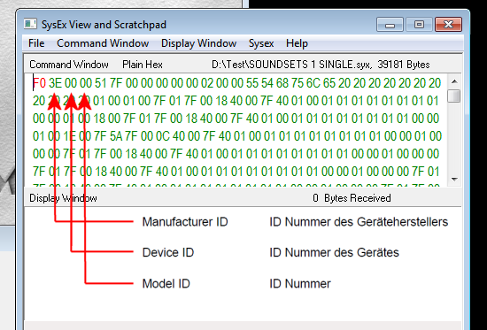

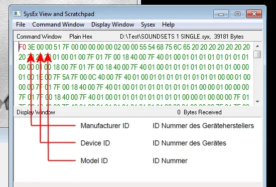

Aber dennoch: Woran erkenne ich bei dem Sysex-File, z.B. dem angehängten, die Device-ID?
Das File fängt mit diesen Bytes an (Hex Editor):
F0 3E 00 00 51 7F ...
Das steht in der Dokumentation:
Sys-Ex dumps and requests will always be in the following format:
F0h IDW IDE DEV IDM --------data--------- CHKSUM F7h
where
F0h : Status for System Exclusive
IDW : Waldorf MIDI ID = 3Eh
IDE : Equipment ID = 00h for MicroWave
DEV : Device number, 00h to 7Eh, 7Fh = global
IDM : Message ID
data : whatever data bytes, 00h to 7Fh
CHKSUM : Sum of all data bytes truncated to 7 bits. The addition is done
in 8 bit format, the result is masked to 7 bits (00h to 7Fh).
IMPORTANT: The MIDI status bytes as well as the ID's are not
used for computing the checksum.
If there are no data bytes in the message (simple
request), the checksum will always be 00h.
F7h : End of System Exclusive transmission
DEV = 00
IDM = 51 ARPD ARR Bank Dump

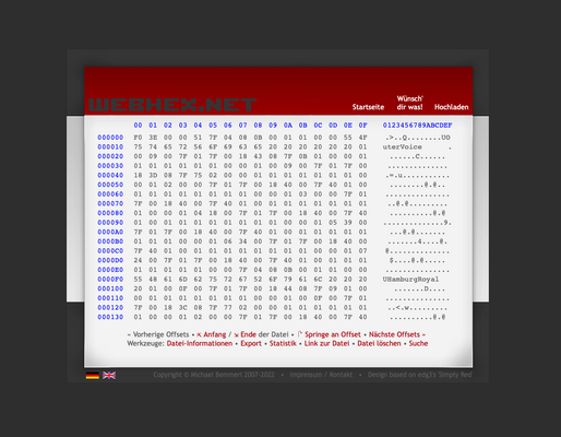

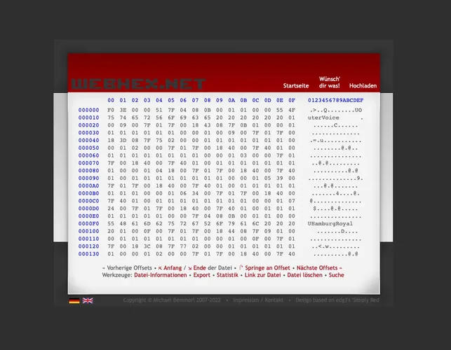

Aha, dann hatte ich das schon korrekt interpretiert. Allerdings verwirrte mich das, da mein Microwave auf ID 0 eingestellt ist. Der Anhang ist nämlich eine Datei, welche sich per Dump vom Rechner nicht übetragen lässt.
Dort kommt es dann zur Fehlermeldung im Display "bulk dump error - please try again".
Aber dazu gibt es ja bereits einen Thread: https://www.sequencer.de/synthesizer/threads/waldorf-microwave-1-bulk-dump-error.68762/
Das mit dem Windows Mediaplayer muss ich mal versuchen...
Hier kann man nämlich die Sysex in einem Online-Tool anschauen.
Die Aufkleber auf den BEECards sind dann offenbar original. Hätte vor dem Erwerb mal hier nachfragen sollen...:lol::lol:
Egal, mir ging es einfach darum, dass ich einzelne Programme, die ich selbst erstellt habe, zu speichern. Sozusagen 2 Bänke mit meinen "Lieblingssounds". Und das geht ja auch mit 128kB.
