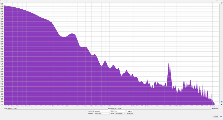

Leider ist in deiner Aufnahme das Umgebungsgeräusch zu hoch um etwas zu erkennen. Das Audio Spektogramm zeigt nichts ungewöhnliches. Die Spitzen bei 6KHz sind vermutlich deine Stimme.
Was für ein Audiointerface verwendest du und wie hast du es am Computer angeschlossen ?

Sorry, vergessen zu sagen, dass das mit dem handyrecorder von zoom direkt am PC aufgenommen wurde. Man hoert die Geraeusche auch mit dem Ohr. Klingt wie eine HDD, nur dass keine verbaut ist,

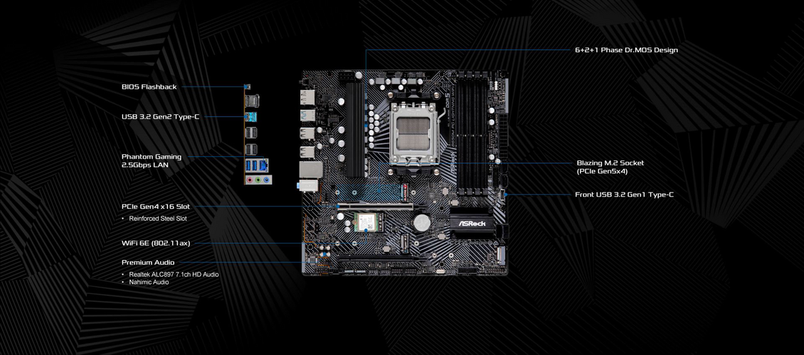

Es kommt zu 99% vom Board im oberen Teil über der CPU:
Genauer kann ich momentan nicht schauen, ist für mich zu umständlich.

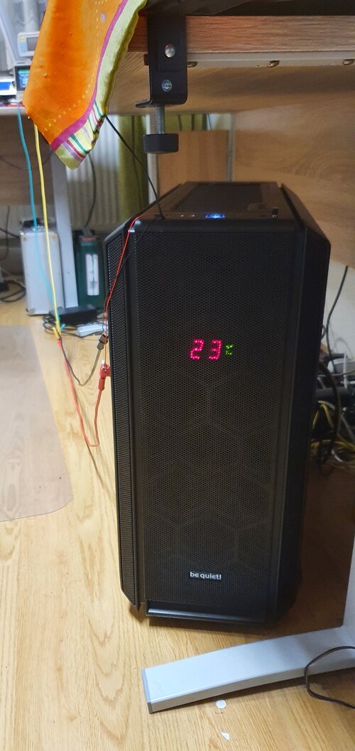

Mein i5er steckt in einem be quit! Silent Base big tower case und da rödeln sechs langsam laufende 120er be quit! Lüfter ihre Runden. Im Idle oder Office Mode ist alles schön leise.
Die Temperaturanzeige habe ich reingebastelt weil mir die schwarze Mechfront zu öde war.
