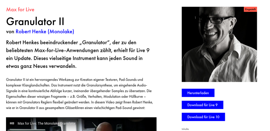

Mit den Ableton* Granulator II und III von Monolake sind solche Sounds ein Kinderspiel. Mit Grain Size und Shape experimentieren und die Scangeschwindigkeit größer 100%. Fertig.
Mit Granulator II sind körnige/knarrende Sounds leicht besser zu erreichen. Mit Granulator III kann man die eher verwaschenen/phasigen Sounds erzeugen, weil mehrere Grains gleichzeitig möglich sind.
Grundsätzlich ist aber das Resultat stark vom Ausgangssample abhängig.

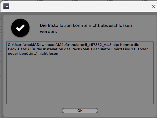

hab grad granulator 2 geladen, aber mein Ableton* meckert, weil mindestens live 11 verlangt wird.
ob man für mein live 10 noch packs bekommt weiss ich nicht.

hab grad granulator 2 geladen, aber mein ableton meckert, weil mindestens live 11 verlangt wird.
nicht alles kann man mit einem streamsampler erreichen. wenn du auch in die zukunft in echtzeit timestretchen willst geht das eher mit einem instrument als mit einem effekt. :)
