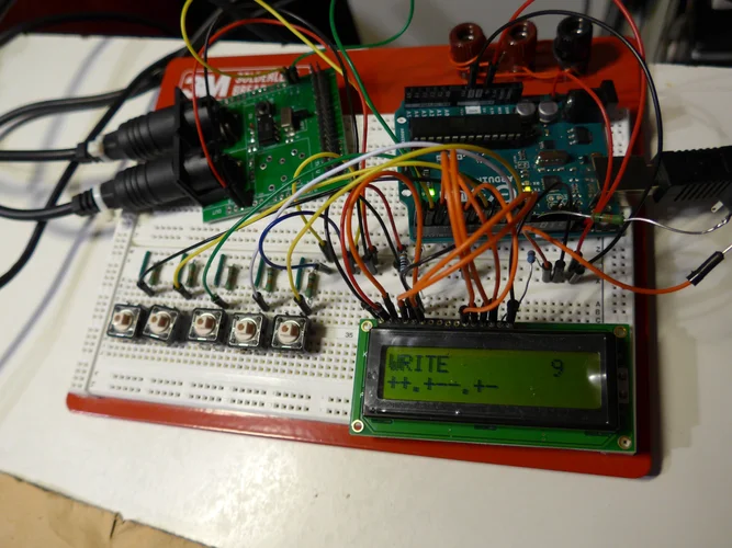

SQ-3P Prototyp: Polyphoner MIDI-Stepsequencer im Stil des JX-3P (128 Schritte), schritt-triggerbar per externem Triggersignal (der Widerstand der rechts weghängt geht zur Buchse).
Das Display zeigt für sechzehn Steps der aktuellen 16er-Gruppe die Step-Art (Note/Tie/Rest) und die Stepnummer.
Der Trigger löst entweder eine bis vor den nächsten Step gehaltene Note aus (so funktioniert der JX-3P) oder einfach eine kurze Note mit einstellbarer Notenlänge (dafür gibts eventuell noch ein Poti).
Außerdem gibts noch einen Chord-Trigger-Modus, bei dem der Trigger die aktuell aktiven MIDI-Noten als Akkord repetiert.
Die fünf Taster sind Start, Stop, Write, Tie und Rest. Hälte man Start beim Booten, so gehts ins Setup-Menue. Dann ändern sich die Tasterfunktionen zu Menu, Exit, Parameter, Up, Down.
Im moment geht die Sequenz beim Ausschalten flöten, aber wenn ich mit PROGMEM in den Flashspeicher schreibe, sollte sie erhalten bleiben. Das muss ich aber noch ausprobieren, ob das schnell genug ist.
Beim Schreiben zurücksteppen geht noch nicht, soll aber kommen.
Overdub-Modus ist im Moment noch nicht vorgesehen. Dafür müsste ich eine Stimmrollierung einbauen.
Ich hab mich ja immer vor Programmierung gedrückt, aber das macht echt Laune.

Ok, ich bin ein ganzes Stück weiter, die Software tut inzwischen mit diversen Keyboards und Synths (ein nette Überraschung war, dass die Roland Boutiques die ich immer zum Testen hernahm, auf Grund ihres nicht rotierenden Stimmalgorithmus ein Noten-Dauerfeuer im Thrumode ignorierten. Als ich dann mal einen anderen Synth drangehängt habe, hab ich mich erst mal doof gesucht, wo das herkam, und durfte dann nochmal den ganzen Code durchtesten).
Mit der Hardware bin ich noch nicht ganz schlüssig, wie ich es mache. Wenn ich ein fertiges Gerät verkaufe, muss ich CE-Gewährleistung machen und bei Zöllen wirds ggf teurer. Wenn ich Bedienelemente-Platine, Frontplatte und Gehäuse separat anbiete, und die Leute den Arduino wo anders dazukaufen müssten, dann käme ich um den Mist herum. Sind dann ja nur sogenannte Zubehörteile zu einem Gesamten. (Das ist ja der große Trick beim Eurorack Modular, dass kein Hersteller offiziell ein komplettes Gerät anbietet, sondern immer nur lauter Einzelteile).
Dafür habe ich schon mal ein "preliminary manual" geschrieben.
Als nächstes werd ich mal ein kurzes Demovideo mit dem Breadboard-Prototypen machen.

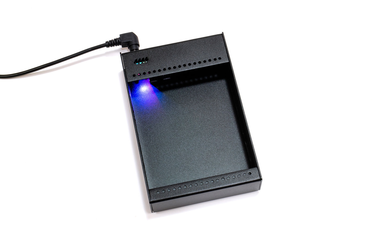

So vielleicht?
Oder biete es gleich als Eurorack-Modul an.
Vielleicht wäre eine Ko-op mit einem (aufgeschlossenen) Hardwarehersteller auch eine Option?
In München vielleicht mit Doepfer oder in der Nähe mit AE Modular.
Oder Bastl ist ja auch nicht so weit weg und interessiert sich gerade für kleine, ich nenn sie mal "Helferleinkästchen" (Kastle, Dude, Midi Looper).
Evtl. auch die von Future Artist (die auch einen Midi Looper rausgebracht haben).
Daür gibt es erstens Skiffs, und zweitens möchte man vielleicht nicht nur einen, sondern zwei oder drei dieser possierlichen Sequencer nutzen.

Könntest Du nicht den Arduino auch schon integrieren, und mit der Software ausstatten, so das der Käufer nur noch die Komponenten zusammenstecken muss?
Ich könnte natürlich den ATMega328 direkt einbauen und einen ISP-Port bereitstellen, aber....
* das Update ist einfacher (Arduino kann man direkt per USB an den Rechner anschließen. Für ISP braucht man ein Spezialkabel und Programmer).
* Mit dem Arduino habe ich gleich mal die Stromversorgung
Wenn ich den Arduino mitliefere, dann muss ich 30 Euro dafür verlangen, wo ihn der Benutzer für 22 kriegt.
Außerdem soll der Kunde ja Updates einspielen können, deswegen soll er auch das mit dem Deployen hinkriegen.
Ich werde aber ziemlich sicher einen Arduino Nano nehmen. Vermutlich wird das ganze dann eine ähnliche Dimension haben wie das "Drumkid" von Matt Bradshaw (der benutzt ja auch einen Nano). Ich finde auch seine Konstruktion mechanisch ganz nett.
