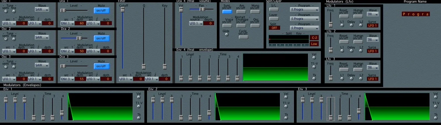

Im Handbuch steht:
" If the Manual Level is set to
Zero, and a Modulator (the same
Envelope, in this case) is se-
lected and assigned a depth other
than Zero, the depth of the
Modulator alone will determine
the Volume of the Oscillator. "
Leider kann ich das nicht bestätigen, wenn ich die Lautstärke eines Oszillators auf 0 stelle (auf der DCA Seite), dann hilt auch eine Envelope als Modulator nichts, da der Sound dann einfach nicht zu hören ist...
Mach ich da irgendwo einen Denkfehler oder ist das falsch beschrieben?
Mal abgesehen davon krieg ich's auch nicht hin, einen Sound einfaden zu lassen (also Lautstärke wird langsam lauter), es sei denn ich verwende Envelope 4 (die ja per default mit DCA4 Lautstärle verbunden ist).
So wie ich das verstehe können die anderen Envelopes zwar auch die Lautstärke der einzelnen Oszillatoren beeinflussen, aber wohl nur relativ, also wenn bei der Env4 eine lange Attack-Zeit eingestellt ist, dann wird die ganz kurze Attack-Zeit die in Env2 eingestellt ist (die bspw. die Lautstärke von OSC2 modulieren soll) nicht zum tragen kommen.
So vermute ich das zumindest...
Aber wie oben aus dem Handbuch zitiert funktioniert das schon mal nicht.
Edit:
irgendwie krieg ich's zwar schon hin, dafür muss allerdings der DCA2 Level auf 63 gestellt werden (und der Env2 Amount auf minus 63) und bei der Env2 muss dann der T2 Wert hochgeschraubt werden, was ja nun aber nicht mal ansatzweise etws mit der Beschreibung im Handbuch zu tun hat...
Hm ok, bei einem anderen Preset funktioniert es wie im Handbuch beschrieben, wahrscheinlich war in dem von mir verwendeten irgendwas (mir unbekanntes) verstellt....
Eigentlich reicht es die Hüllkurven jeweils den OSC-VCAs zuzuweisen, dann mod amount aufdrehen - das sollte reichen.
ist bei mir schon etwas her, aber hat alles wunderbar geklappt.
Ja, wie im zweiten Beitrag schon geschrieben funktioniert's jetzt so wie's soll.
In dem Preset das ich zuerst verwendet hab, muss wohl irgendwas irgendwie vergestellt gewesen sein, in einer für mich (noch?) nicht verständlichen Weise.
DCA4 ist doch für alle 3 OSC zuständig, wenn der zu ist, kommt hinten nichts raus. Multiplikativ also.
Ja, das hab ich eh auch schon so vermutet, das war aber nicht so sehr das Problem.
Ja aber irgendein "Problem" liegt da eben bei dem einen Preset vor, da es sich trotz korrekter Einstellung nicht so verhält wie im Handbuch beschrieben.
Ist aber auch egal, denn es liegt ja wohl eben an diesem einen Preset, denn prinzipiell funktioniert's ja so wie's soll.
Wie gesagt, du hast ggf. den MUTE Knopf der DCAs übersehen, der ist zusätzlich zu der reinen Lautstärke vorhanden.
Sync und AM können evtl einen anderen Eindruck vermitteln welcher OSC läuft
und der DVA 4 muss offen sein bzw eine End-Amp Einstellung haben, Orgelhüllkurve oder so, kein Attack/Decay, Sustain voll auf, Volume hoch, PAN mitte.
Mehr Stolpersteine gibt es aber dann nicht.

Ach so, nein das hab ich nicht.
Das würde aber eben auch nicht erklären, warum mit "falschen" Einstellungen es dann doch funktioniert hat einen Klang zu vernehmen (siehe erster Beitrag letzte Zeile).
Und ja, Sound Diver hab ich eh auch.
Aber abgesehen von den Hüllkurven dürfte man das Gerät auch ohne ganz gut bedienen können.
Mir ging es nur da um die übersicht, dass da ON/OFF Knöpfe sind und das alles.
