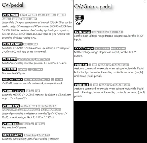

Gate out leider nur +5 volt - nix für alte Korg, ARP, Moog und Co. = fail in 2022....so dumm wie beim Sequentix Cirklon.
Output
4× midi out (3× DIN + TRS)
4× CV out [-5V to +5V] (16bit)
4× GATE out [+5V]
Das ist wirklich schade, zumal der Pyramid hier wesentlich mehr bietet (links Pyramid / Auszug, rechts Hapax). Mit dem Pyramid bekomme ich alles gesteuert außer dem Kawai S100F aber der hat eine der beklopptesten CV-Spezifikationen überhaupt.
