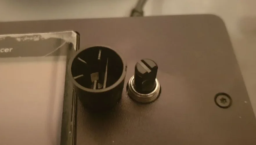

schon vorbei, die Freude
Hapax speichert nix auf die SD Card
kann keine Projekte und keine settings speichern
habe mehrere SD Cards ausprobiert, eine SD Card
war ja gleich eingelegt und dabei.
Blöd das dann alles weg ist wenn nix
gespeichert werden kann.
Hotline auf französisch - ich freu mich drauf.

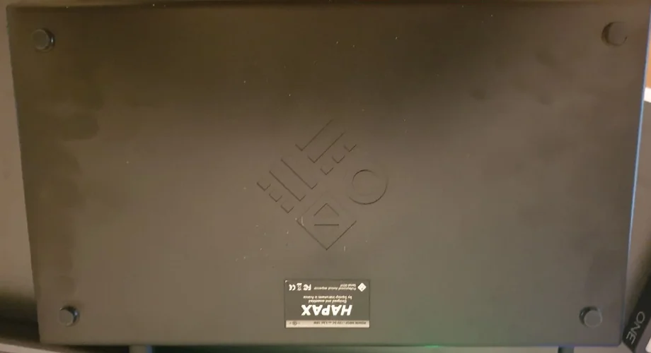

also meiner hat Gummifüsse, Typenschild und hat das erste Projekt auf der SD-Karte gespeichert :dunno:
aber doch unschön wenn sich solche Sachen zeigen..
  • #99
Wenn auch kein Lesezugriff geht, ist da wohl eine Lötstelle faul (davon ausgehend, daß der Cardreader direkt auf der Platine sitzt).
  • #100
Entwarnung.
Es lag nicht an der SD-Card sondern an der
Kappe des Dreh/Drück-Encoders, oder wie das
Ding heisst.
Bei abgezogener Kappe und entschlossenem
drücken klappt es mit dem speichern. Werde
das weiter beobachten und bessere Kappen kaufen.
hat einer einen Tipp wo es so etwas in schön und
robust gibt.
... keine Ahnung ob ich das jetzt gut oder schlecht
finden soll.
M.i.a.u.: verstaerker
  • #101
kann es sein das die kappe unten anschlägt ?
in dem Falle sollte es helfen wenn man die kappe leicht "unterfüttert" damit sie höher steht, vs. frontplatte.
(nur so, falls es das ist / hats schon öfter gegeben )
sonst mal bei musikding schauen in DE, z.bsp. / oder thonk.co.uk
M.i.a.u.: molemuc

  • #104

  • #105
Ding heisst.
scheint dann wohl so ! du bist nicht der einzige (edit: also: erstmal unterfüttern )
ja, die Fehlermeldungen häufen sich !
und man fragt sich einmal mehr: ....wo lagen die Betatester im Gras, und haben geschlafen ?.........
scheint aber schon eins der interessanten Geräte zu sein, der neueren Zeit.
...meins reist schon ;-)......yummy
M.i.a.u.: molemuc

  • #107
Einfach in die Kappe oben was reinstecken, zB gefaltetes Papier, damit sie nicht unten anschlägt. Ist wahrscheinlich eine Sache von 2-3mm.
Da haben die wohl bei der Auswahl der Kappen nicht auf die Pushfunktion geachtet, denn da muß man den Schaltweg mit einkalkulieren, daß die Encoder verschraubt sind kommt noch hinzu, da setzt die Kappe wahrscheinlich auf der Mutter auf, ohne die gehts meistens.
M.i.a.u.: Mr. Roboto, fitzcarry und 89PF67hewfhjffj347
  • #109
im squarp Forum gibt es jetzt einige Wortmeldungen
zu dem Thema des knobs. Habe mal direkt squarp
angeschrieben - die sollen mir sagen was passt, ich
dreh das dann selber drauf.
wenn man das Foto auf #101 genau ansieht fällt auf,
das eigentlich auch eine Kontermutter auf dem Encoder
fehlt.
mal sehen wie die reagieren.
beim OXI
Metallkappen, robust fest verschraubt !
  • #111
Das scheint ein Squarp-Thema zu sein - bei meinem Hermod musste ich in die Kappe auch ein Stück Papier stecken, damit der Encoder auch pusht.

  • #116
Encoders are not meant to be screwed on. Do not put too much force on them; this would pull on the PCB inside the case.
Das widerspricht sich allerdings gerade. Die Schraubbefestigung dient ja genau dazu, das Zuviel an Druck von der Platine fernzuhalten. Bestätigt mich aber in meiner Vermutung, daß die die Verschraubung nicht eingerechnet hatten.
Es gibt ja auch Encoder mit glattem Schaft und welche mit kürzerem Gewinde, die kann man dann garnicht erst festschrauben. Wahrscheinlich schlicht die falschen Encoder zur Fertigung freigegeben oder Du hast ein handgeklöppeltes Vorseriengerät bekommen.
Even though I know it doesn't look like a good proper solution, putting a small piece of paper inside the knob is really the best workaround so far. It works well and should stay in place for a long time !
Mein Reden :)
Diese Messingteile sind viel zu dick, die Papierlösung funktioniert prima. Oder willst Du die als Ersatzknöpfe nehmen?

  • #117
Die scheinen das Gerät grad in full stress "zusammenzukloppen".
Die Geräte waren noch nicht alle gebaut, als sie den shop öffneten.
Die wurden komplett überrannt mit den Bestellungen.
gibt einige Leute die das ohne gummi Füsse und ohne "plakette" bekommen.
Erzählt dann wohl auch was. / anyway
  • #118
Papierlösung funktioniert seit 3 jahren, oder wie lange es den Hermod schon gibt, Papier musste noch nie gewechselt werden - ist wahrscheinlich schon eins mit seiner Umgebung geworden.
M.i.a.u.: microbug
  • #119
ich hatte bei mir tesa tape genommen bei so problemen. Aber vielleicht solls ja gar nicht kleben ? :lollo:
