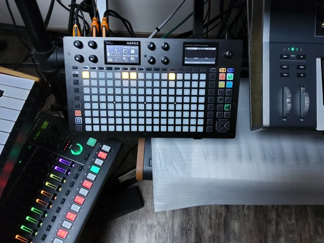

Hab den jetzt auch mal an die ERM-Multiclock gehangen. Also Synchronstart klappt aber wenn man im laufenden Betrieb "resynct" reagiert der gar nicht.
Unter "sync in" gibt es ja nicht viel was man da falsch einstellen könnte.:?
Der "chance" Effekt ist auch unüberhörbar ne Stolperfalle.
squarp braucht genau den input.
Wird erledigt.
... aber der hat so schön geblinkt :)
Genau das hatte mich auch überzeugt. Nachts um drei:kiffa:
Nachtrag : Keystep im laufenden Betrieb einstecken ist auch noch nicht vorgesehen ;)

Wenn "MIDI Start-Stop" an ist funktioniert Start/Stop am Gerät nicht mehr. Äusserst unpraktisch.
Beim "resync" der Multiclock im beim laufenden Betrieb gibt´s einen Stolperer und der "Stop" Button leuchtet, die pattern werden aber weiter gespielt und der scrollhead(?) bewegt sich weiter.
Wenn man dann die Pattern wechselt passt es aber wieder und der "play" Knopf leuchtet auch wieder...
Alles nicht so prickelnd.

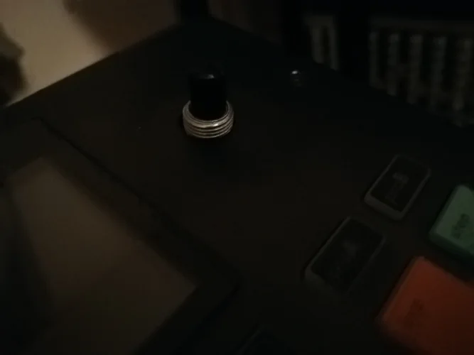

Was mir grade auffällt : sollte da nicht eine Kontermutter sein?
so wird der Druck beim Encoderklicken ja direkt auf die Platine übertragen, oder?

unten die Antwort von Squarp
_____________________
... Encoders are not meant to be screwed on. Do not put too much force on them; this would pull on the PCB inside the case.
Is' jetzt 'n Witz, oder? Wofür, glaubt Squarp/Benoit, hat der Hersteller den verwendeten Encoder wohl mit einem Gewinde versehen - aus Jux und Dollerei? Weil's schee aussieht? Oder vielleicht doch, um den Encoder unter Verwendung einer passenden Mutter (von der ich mal stark davon ausgehe, daß der Hersteller dieses Encoders diese sogar gleich mitgeliefert hat!) an der Frontplatte eines Gerätes verschraubt - zur Erhöhung der Stabilität und Entlastung der Platine, auf der der Encoder verbaut ist...
Aber was weiß ich schon...
Tut mir leid, aber wenn ich solch hanebüchenen Unsinn lese, kriege ich echt Plaque...!

Kontermuttern hat meiner auch keine unter den potikappen , bestimmt ließen sich mit den Muttern die Potis nicht mehr richtig drücken .
Aber flache Muttern und per madenschraube feststellbare potikappen zu kaufen ist o.k. für mich ... klar ärgerlich aber trübt nicht die Freude an dem Gerät.
Es gibt da letztlich 2 Möglichkeiten: entweder mit der Frontplatte zu verschrauben, was gerade bei Encodern mit Taster die erste Wahl sein sollte, oder man muß genug Befestigungspunkte des Panelboards vorsehen, also wirklich engmaschig, um den punktuellen Druck klein zu halten. Waldorf hat bei Q und XT die Encoder auch nicht verschraubt, dafür aber jede Menge Befestigungspunkte verbaut, obwohl die Encoder keine Tasterfunktion haben.
Aber wem sag ich das eigentlich :)
