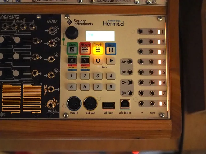

So, habe das Teil jetzt mal grob angetestet, Bedienung ist trotz Fuzeldisplay relativ flüssig und geht eigentlich erstaunlich gut von der Hand.
Was leider direkt auffällt und ich sehr schade finde ( steht zwar irgendwie in der Anleitung, ums zu cjecken muss man manchmal halt einfach das Teil vor sich haben.....) die Patternlänge lässt sich nur Bar-weise einstellen, also 1/4, 2/4, 3/4, 4/4 usw. und keine Zwischenwerte, also 15/16tel zb. usw.... das ist vor allem bei Modulationen schade, weil genau das bringt oft schöne Abwechslung.
Mann kann das umgehen, indem man nicht über MIDI-Clock synchronisiert, sondern über analoge Clock und entsprechend verdoppelt, aber startet der Hermod nicht auf die 1 trotz Reset (zumindest habe ich das bisher nicht hinbekommen....)
Ich hoffe, das wird noch in nem Update nachgereicht, im Pyramid meine ich, geht das, oder??
Ich beginne erst mit der Eroberung des guten Stücks, scheint aber machbar zu sein. Ein bisschen mehr Hilfe dabei wär schon nicht schlecht, der Junge in den Youtube-Tutorials spricht leise, nuschelt und hat eine starken Akzent. Aber eigentlich ist der Hermod v.a. ein Preis-Leistungs-Monster, wenn man bedenkt, dass ein komplettes MIDI-Interface dabei ist, in der Ausstattung besser als das A-190-4, mit USB-host UND USB-device, hossa!! Einfach ein billiges MIDI-Keyboard anschließen und los gehts auf dem active track, ein feature, das die Jungs von Akai für die neuen MPCs bis zum jetzigen Zeitpunkt noch nicht hingekriegt haben (da gilt noch das WYSIWYG-Prinzip).

Habe leider am WE weniger Zeit gehabt als geplant....
aber, ist schon ein tolles Modul, das Display ist klein, das ist aber garnicht so schlimm.
Der Reset üner CV scheint nicht zu gehen im Moment, zumindest bestätigt im Squarp-Forum jemand das Problem, insofern läuft im Moment Sync über Trigger nicht rund.
Ich hoffe, das schnell die ersten Updates kommen.....
Ich beginne erst mit der Eroberung des guten Stücks, scheint aber machbar zu sein. Ein bisschen mehr Hilfe dabei wär schon nicht schlecht....
Support gibt es ja anscheinend nur über das Forum, da ist nicht wirklich viel los, aber evtl ändert sich das ja, wenn mehr Hermods bei den Usern eintrudeln..
Ja, das wäre zu wünschen . Bin ja mal gespannt, wie viele von hier sich das gute Stück leisten. Wie gesagt, finde ich das Preis-Leistungs-verhältnis hervorragend.
Was wirklich schade ist, zumindest solange Sync über Trigger und Reset nicht richtig funst, ist die Anordnung der Midibuchsen. Das diese fetten Stecker unter den Tastern ist, ist ziemlich nervig. Habe mir jetzt ein abgewinkeltes MIDI Kabel bestellt, ich hoffe, dass bessert das handling etwas.....

Ich muss mein Posting vom 20.7. insofern revidieren, als ich rein durch Infos aus der squarp-community, durch eigenes trial an error und nicht zuletzt durch meinen geliebten Zaquenzer es geschafft habe, dass Hermod jetzt als Slave brav das tut, was er schon längst hätte tun sollen: selbstständig oder auch manuell zwischen den Sequenzen wechseln. Jetzt ist also ein Song-Mode möglich!
Der schwarze Peter liegt also bei der MPC Live! (Eine weitere Strophe zum Klagelied über diese eigentlich Supermaschine). Irgendetwas (Ich habe schon alles mögliche durchprobiert) lässt sie mit Hermod nicht ordentlich zusammenarbeiten. Wenn die MPC Master ist, friert Hermod regelmäßig bei einem Sequenzwechsel ein, manchmal nach bereits einem Wechsel, manchmal auch erst beim dritten, aber es tritt zuverlässig ein nach einer bestimmten Zeit.
Hat jemand eine Idee, die in die Tiefen der MPC führt? Das Augenscheinliche (Masterclock von 25 auf 30 und zurück, MMC eingeschaltet und was man in den Sync-Einstellungen halt so machen kann, viel ist es ja nicht) habe ich bereits gemacht.

Ich benutze den Hermod jetzt ja auch schon einige Zeit, ist schon ein nettes Teil, lässt sich relativ gut bedienen, ist komplex, ja, muss man aber nicht nutzen, funst auch prima „einfach nur“ als 8-Spur Sequenzer....
Was leider nicht schön ist, ist die starke begrenzung aufs 4/4tel Raster. Man kann leider keine ungeraden/„krumme“ Taktlängen benutzen, also zb 7/16oder so, man ist auf 16/16tel und entsprechende Vielfache davon beschränkt.
Es werden laut Forum auch keine neuen Features implementiert, nur Bugs behoben...
