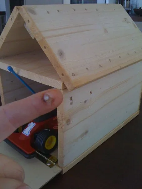

eigentlich seit mir beim Metallbohren letztes Jahr ein Gehäuse um die Ohren geflogen ist)
...solche Ereignisse haben doch bemerkenswerten Lehreffekt: hier ein Finger, den ich beim Bau von Sohnemanns-Fergesteuertes-Auto-Garage - im Hintergrund - zur Unzeit am falschen Ort zum Gegenhalten beim Bohren bis zum Knochen mitgebohrt habe...
...seitdem bohr' ich sehr viel bewußter :lol: ...
