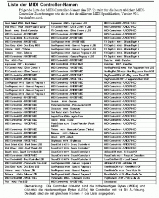

Ich kann mich nicht erinnern, dass ich bei meinem Gerätschaften schonmal so eine Übereinstimmung
hatte, ausser vlt. mit den den bis "CC13", danach war das wohl unterschiedlich.
CC64 haben bisher nahezu alle als Hold genommen - dieser wird auch als Sustain oft angegeben.
Hier mal eine Übersicht:
Gruss
