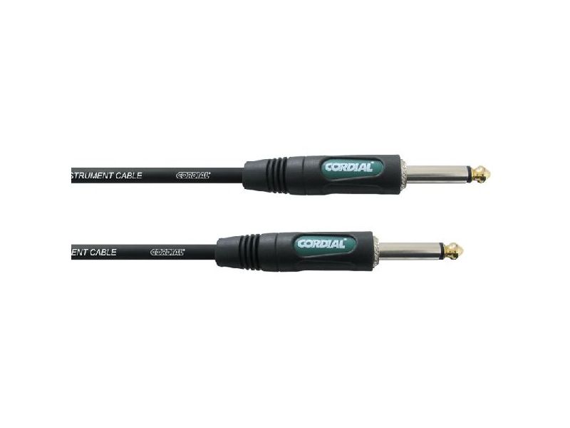

Kann mir wer sagen, wie und ob ich dieses Kabel aufbekomme? Der Stecker dreht sich etwas darin.

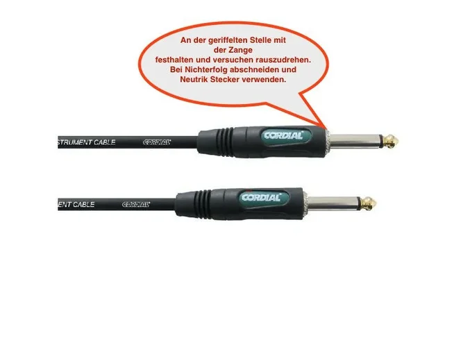

Das ist wahrscheinlich nur aufgestülpt.. mit dünnem Schraubenzier versuchen auszuhebeln.. oder mit dem Dremel Flexscheibe ;-) Zukünftig Neutrik verwenden..
Danke, ich hab's gestern noch aufbekommen. Etwas Klebeband um die Klinke und mit einer Zange aufgeschraubt. In der Zugentlastung ist ein Platikgewinde, welches durchdreht. Wenn die Kabel nicht groß bewegt werden sind die ok, aber "gut" würd ich das nicht nennen. Material der Klinke ist auch recht weich. Fällt es auf den Fliesenboden kommen Dellen rein.
