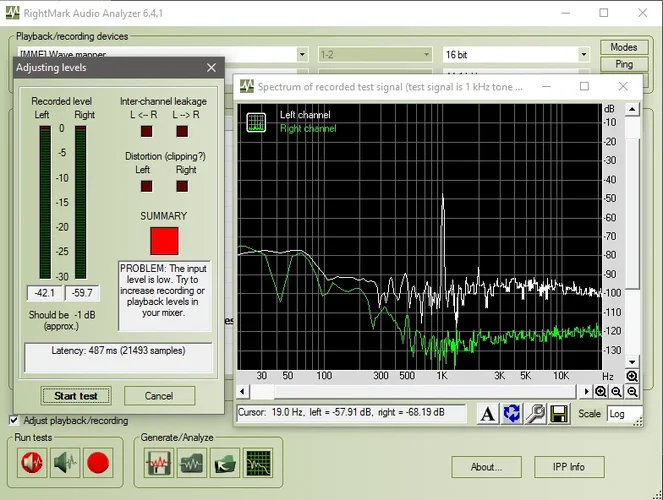

Edit: Hab's doch gerade gezogen. Womit messe ich denn durch? Ich habe da mehrere Optionen..
Also das einzige was ich gerade anwählen kann ist der Test und bevor ich den starte, kommt dieses Fenster. Der Durchlauf gelingt nicht weil der abbricht ("cannot find sync signal), aber vielleicht kann man hier ja schon was sehen.. das ist jetzt von Line in 1 zu line out 1. Das erste Bild ist Line-in 1 in Line-out 1, das zweite Bild ist Line-in 1 in Line-in 2.
Edit: Wenn ich mein Interface deaktiviere und einfach nur beispielweise mein Headset-Mikrofon auf Mute so dass es 0 input haben dürfte über Audacity aufnehmen möchte, dann höre ich auch ein Grundrauschen und der Pegel schlägt trotzdem aus. Wenn ich das Mikrofon rausziehe und und einfach nur so aufnehme, ohne dass etwas angeschlossen, hab ich sogar kleine Knister-Peaks alle paar Sekunden. Lässt sich daraus auf ein Problem am PC schließen, oder sind das zwei voneinander isoliert zu betrachtende Probleme, da das Interface ja über USB geht und seine eigene Soundkarte hat? Andererseits habe ich wie gesagt auch beim Kumpel in FL-Studio mit dem Audio Interface das gleiche Rauschen 'aus dem Nichts' aufzeichnen können..
RightMark Audio Analyzer:
Line-in 1 in Line-out 1 ist die korrekte Variante, nur musst Du entweder den Ausgangspegel anheben, oder den Input-Gain erhöhen. Beim Recorded level soll so etwa -1 dB erscheinen. Dann sollte der Test auch durchlaufen.

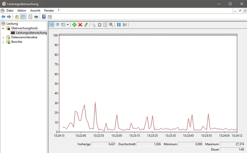

Bei Windows 10 kann man das mit Boardmitteln ansehen:
Ich hatte Gain und Output auf 100% bei dem Test, hab die Fehlermeldung ja gesehen, das hat aber nichts verändert..
Ich habe einen Intel i5-4670 @3,4GHz und das Mainboard ist Asrock Z87 Extreme3.
DPC-Rate auf dem Bild:

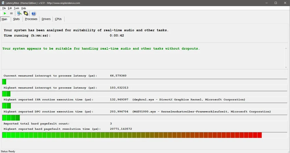

Ich habe gerade noch diese Tool gefunden:
http://www.resplendence.com/latencymon
Auch wenn ich nicht denke, dass die DPC Latenz kritisch ist.

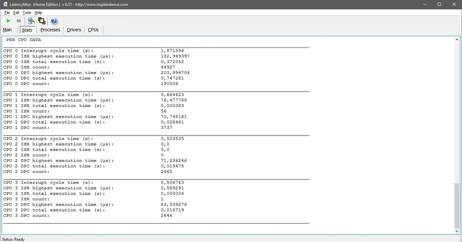

Von LantecyMon hänge ich mal die ersten beiden Seiten an ich denke das sind die, die du sehen wolltest - aber wenn du die anderen auch möchtest, sag bescheid :)

LantecyMon zeigt unter Driver denjeningen an, der am längsten DPC belegt (oder so). Da kannst Du mal schauen. Ich denke aber, das Thema ist klar, daran liegt es nicht.

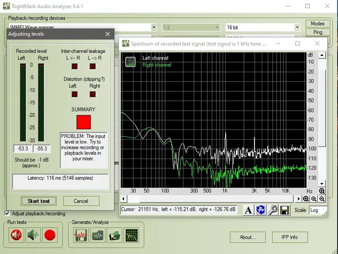

In 2 in out 2 am Interface habe ich gemacht, sieht gleich aus allerdings ist die Latenz laut RightMark in astronomischer Höhe

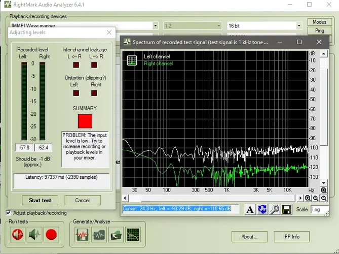

Nicht ganz, der Peak bei 1 kHz fehlt. Das ist das Testsignal, was in dieser Justierphase genutzt wird.

Sorry, ich habe gestern Deine Antwort übersehen. Ich habe nun die beiden Files mit Audacity und der dortigen Amplitude Statistic angesehen. Zum Vergleich in 16 bit WAV exportiert und dann mit Cool Edit Version 96 Demo angesehen.
Du bist bis -0.79/-0.66 dB (Kanal 1/Kanal 2) an die Vollaussteuerung herangekommen. Das Rauschen liegt mit Kabel dran bei -62.51/-50.72 und mit offenem Eingang bei -60.51/-56.53. Das Signal-Rausch-Verhältnis liegt also so zwischen 50 und 60 dB. Das ist eine Auflösung von 9-10 Bit und deutlich zu schlecht.
Ich würde das Interfache beim Händler reklamieren, wenn es neu gekauft ist. Sonst abschreiben und ein neues besorgen.
