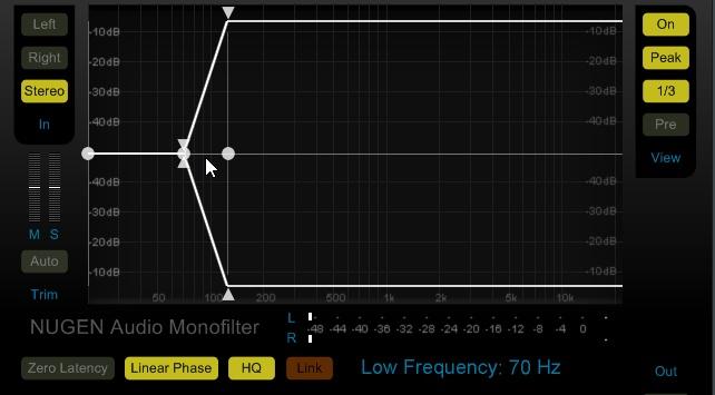

Hallo!
ich versuche derzeit meine settings zu prüfen und ggf. zu optimieren!
derzeit habe ich folgende einstellungen beim Monofilter.
stereo to mono vom rechten punkt mit übergang von stereo zu mono 125hz to mono 70hz
natürlich vorausgesetzt der mix sitzt, denkt ihr das ist so ok oder nimmt es ggf zu viel stereobreite weg?
habe einige kommerzielle tracks analysiert und gesehen das diese bis nach 20hz immer noch im stereobereich ausschlagen. ich dachte immer man sollte im unteren ende alles auf mono summieren um einfach einen TIGHTEN mix zu haben ;-).
danke
Das ist das letzte Mittel der Wahl.
Monokompatiblität sollte im Mix stattfinden.
Wenn du das mitm Plugin machen möchtest, achte darauf, dass die Crossoverfrequenz nicht zu steil ist

Ok, das ist die technische Erklärung (danke dafür!). Aber wie schaut es bei dieser ehemaligen Anforderung mixtechnisch aus? Man betreibt ja heute ziemlichen Aufwand (Mid-Side EQs etc.) um den Mix "aufzuräumen". Hätte es bezogen darauf weiterhin seine Berechtigung?

Als brauchbar bzw. für mich nicht hörbar hat sich eine Einsatzfrequenz von 120 Hz ergeben (mit dem Ableton Live Utility device).
Stereobass klingt nur manchmal gut. Und da kommt´s drauf an wie das musikalisch passt. Kann schnell zuviel und dann Matschig werden. Wenn, dann mach ich sowas fast nur mit einem schwach wahrnehmbaren Stereodelay. Das gibt immer noch einen definierten Anschlag in der Mitte. Selten mal einen Bass der vom Siganl selber her schon Stereo ist.

Ansonsten zu den gesamten Einwänden:
Ja, ist ja alles richtig, aber Stereo-Bass muss ja nicht zwangsläufige "links komplette anders als rechts" sein oder "links löscht rechts aus". Eine leicht detuned, links/rechts gedoppelte EBM-Bass Sequenz ist was sehr sehr geiles.

Es macht technisch und akustisch einfach keinen Sinn, Frequenzen ausserhalb der natürlichen Ortung gegeneinander zu verschieben. Daher teilt man das Ereignis in Sektionen,. Zb kann man den MidBass cutten und mit einem technisch einwandfreien LowSignal Layern, oder nutzt MS Eq..

Wenn ich von der Eingangsfrage ausgehe, dann sage ich: es ist viel(!) wichtiger, beim Mischen immer wieder die Abhöre zwischen Stereo-Hören und Mono-aus-einem-Lautsprecher-Hören hin- und herzuschalten, als pauschal tiefe Frequenzen mono zu machen. Natürlich kann man die Summe untenrum Mono machen, aber man fängt sich potentiell auch irgendwelchen Phasenmist ein (was der berechtigte Hinweis auf die möglichst niedrige Flankensteilheit von @Knastkaffee_309 zu berücksichtigen versucht).
