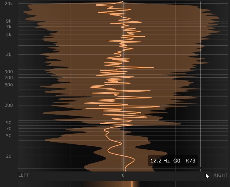

hallo, lieben lieben dank! ich habe ein kurzes video von einigen synthwave songs gemacht, habe noch ein paar rapsongs in metric aber da ist es ähnlich.
Metric Stereo Showcase
hier sieht man das fast alle sehr breit im low end sind!

hier auch viel breite im stereobereich und ich habe später erst im pro-q den bereich minimiert aber denke man hört instrumente bis ca. 100hz? also sollte es ziemlich safe sein ab 100hz die breite zu minimieren oder? z.b. 100 -> 70hz dann vollmono
Monotest inkl. Pro-Q filter
ich hatte immer gelernt/gedacht? um einen BREI/MUD im unteren bereich zu emgehen sollte man nicht nur beim mixen darauf achten tiefe frequenzen[…]. sondern auch in summe zum monosignal verarbeiten.
Das Monomischen der tiefen Frequenzen hat nichts mit "Brei" oder "Mud" zu tun. Um "Brei" zu vermeiden, sollte man Signale, von denen eigentlich nur die Mitten und Höhen musikalisch relevant sind, durch eine Highpassfilter schicken (wie Du selbst schreibst). Das hat zur Folge, dass dann die Instrumente, die wirklich Bässe brauchen, diesen Bereich dann auch ungestört nutzen können.

Rein physikalisch ist es nicht möglich, Frequenzen unterhalb von 80 Hz zu orten.
so sieht es aus.
und wie oben schon erwähnt wurde, sollte außerhalb von experimentieller musik auch erst gar kein stereo bei subbässen entstehen.
weswegen es einerseits auch nicht viel schaden kann, ein solches tool zu benutzen auch wenn man nicht weiß, ob man es wirklich braucht. voraussetzung dazu ist natürlich, dass das tool die richtigen filter dafür benutzt; beim nugen ist das der fall.
es schadet aber auch nicht es einfach nicht zu benutzen.

würdet ihr sagen der filter ist ok, nicht zu steil bei mir gesetzt? von 125hz stereo -> übergang zu 70hz mono?
Das wäre round about 96db/Octave. Ich finde das scheiß steil. Das muss ja zwangsweise übelste Phasenschweinereien anstellen, wenn schon der erste Oberton 180° gedreht zum Grundton ist.
Wenn Du das mit dem Plugin machen willst, dann würde ich von 120Hz auf 15 Hz "monoisieren". Dann bist Du bei 12dB/Oct.
Wie andere schon schrieben: sowas macht man nicht im Nachgang an der Stereosumme, sondern das muss im Mix durch Panpot-Positionierung der Bassträchtigen Kanäle und durch High-Passfilterung der auf die Seiten gepan'ten Kanäle erfolgen.

danke euch nochmals! krass, ich habe nun ca. 50 tracks analysiert, alles bekannte soundtracks, rap, techno usw.
fast ALLE sind gar nicht vollmono, also ob nun im Mix geschehen (muss ja auch dann in mono sein!) oder im master das weiß man dann natürlich nicht aber es ist immer das selber, der low end bereich ist wobbeld nicht mittig. jetzt frage ich mich ob das mono des lowends übertrieben wird oder die tracks einfach nicht gut gemischt/gemastert wurden in diesem hinblick!
unten ist ein paradebeispiel! es klingt aber gut, also nicht matschig o.ä. mit meinem subwoofer usw.
so hab nun einen test gemacht von 23hz mono -> 70hz stereo. hier bei dem song merkt man ohne Monofilter noch etwas mehr SUB/Saft! so langsam überlege ich das teil evtl. ganz aus meiner chain zu nehmen... oder ich mache da was falsch

es ist auch ein gerücht, dass man das unbedingt müsste.
die benutzung solcher filter soll im prinzip nur verhindern, dass man nachher ein momentum im material hat, wo 30 hertz mit 90% amplitude auch mal komplett gegenphasig sind. dann (und nur dann) gibt es in der tat probleme mit vinyl und nicht zuletzt mit der generellen monokompatibilität.
